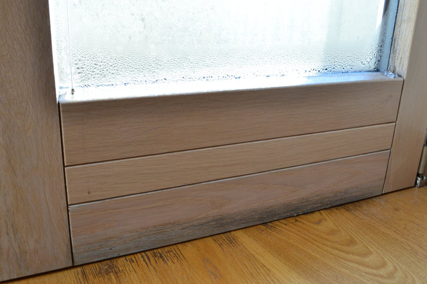

NNN.. tu vedrai quotidinamente impianti sprecati... io vedo quotidianamente questo...
... una aspirazione assistita da una sonda da 30 euro, proprio non ci stava?
- serr.jpg (201.25 KiB) Visto 20100 volte
Re: VMC igroregolabile
+ che la condensa sul vetro è da notare l'innerimento del laminato e dell'infisso..giotisi ha scritto: io vedo quotidianamente questo...
Nel dettaglio il nero è dovuto a variazioni cicliche di umidità? Oppure al deposito di microrganismi sul legno umido?
PS: la foto fa vedere l'umidità.. con 30€ di aspiratore togli anche inquinanti..
Questa foto vale più di un trattato di termotecnica!
Più o meno, le bocchette di immissione "igroregolabili", faranno la stessa fine dello spiffero che c'è sotto la porta, il quale indica esattamente cosa succede nel punto in cui si introduce aria fredda in un ambiente umido ...
Hai esperienze in merito? Secondo te arrivo a questo?robvi ha scritto: le bocchette di immissione "igroregolabili", faranno la stessa fine dello spiffero che c'è sotto la porta, il quale indica esattamente cosa succede nel punto in cui si introduce aria fredda in un ambiente umido .
Nella foto è aria calda e umida che esce ed incontra superfici fredde, ne caso delle bocchette è aria aria fredda e secca che entra (senza lambire superfici fredde) in ambiente caldo.
Non sono esperto come te, e infatti chiedo, ma non mi sembra per nulla paragonabile!!
Con impianti di sola estrazione non risolvi questo tipo di problemi, anzi li accentui. Mettendo in depressione l'ambiente aumenti la quantità d'aria che passa sotto la porta.giotisi ha scritto:NNN.. tu vedrai quotidinamente impianti sprecati... io vedo quotidianamente questo...
Chiaro che sotto la portafinestra non c'è né una battuta a tenuta d'aria né un taglio termico.
Che distanziale ha il vetrocamera? In alluminio?
