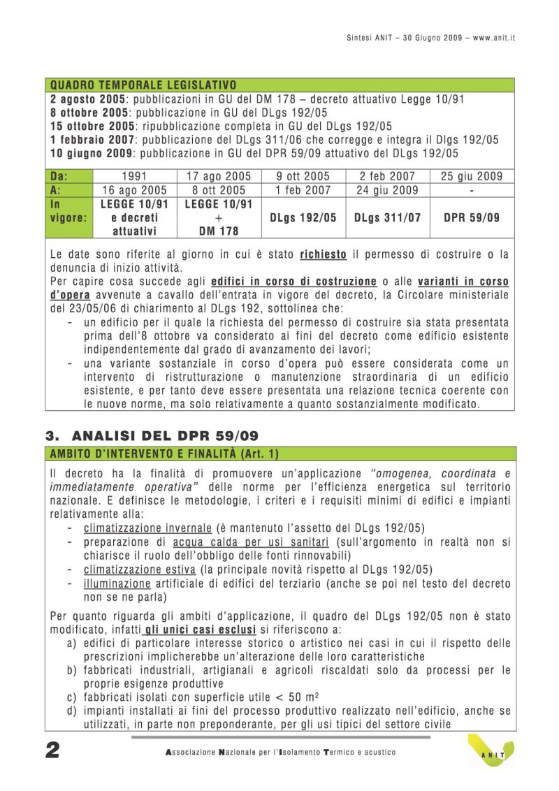

Re: AQE/ACE per richiesta agibilità
Come da quadro temporale allegato: AQE
- QUADRO TEMPORALE LEGGI ENERGETICHE.jpg (184.27 KiB) Visto 8273 volte

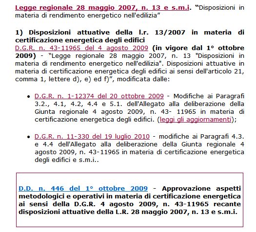

vedi allegato e relativa DGR
- ENTRATA IN VIGORE L.R. 13-2007 - REGIONE PIEMONTE.JPG (85.33 KiB) Visto 8252 volte
Non trovo successivi riferimenti ad AQE, però le DGR citate sono entrate tutte in vigore successivamente rispetto alla richiesta di DIA...
