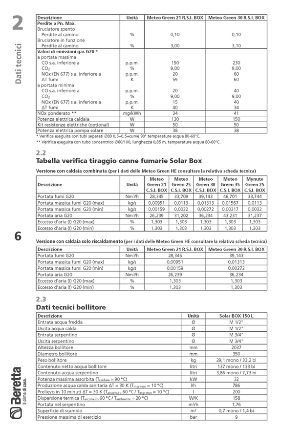

Buona sera a tutti, innanzitutto premetto che è la prima volta che scrivo e molte volte ho trovato su questo forum interessanti spunti riguardo non solo alle certificazione. Arriviamo ora alla questione. Ho trovato il valore in W/K della dispersione dell'accumulo per un sistema di caldaia con accumulo integrato collegato a collettori solari in copertura. Nella scheda tecnica da il valore di 158 W/K. Vado a inserire questo dato nel Cened e praticamente non mi prende in considerazione il valore in quanto, ho capito poi, troppo elevato. Errore mio (molto probabile) o errore della scheda tecnica?

Beh sbagli sicuramente tu, il valore deve essere decisamente inferiore: 158W/K vuol dire che per ogni grado di differenza di temepratura tra interno ed esterno l'accumulo disperde 158W. Con un plausibile DT di 20°C medio saremmo a 3160W, come un grosso ventilconvettore :mrgreen:
Dove hai trovato quel valore? Non è che è la dispersione giornaliera media (in Wh?) o qualcosa del genere?

L'ho trovato sulla scheda tecnica del bollitore. Riporto testualmente cosa dice la scheda:
Dispersione termica (Taccumulo 60 °C / Tambiente = 20 °C) | W/K | 158 (allego immagine)
è un SOLAR BOX della Beretta. Una dispersione media dei bollitori esiste o variano molto l'uno con l'altro?

E' sbagliata l'unità di misura, sono W (del resto parla di dispersione termica con un DT assegnato).
Tipo 158/40 = 4 W/K è già più ragionevole!
Comunque, mal non me ne voglia la Regione, di produttori che dichiarano il valore in W/K non ne conosco manco uno...

Effettivamente hai ragione, ho provato già una volta a chiamare l'assistenza tecnica per questo valore e me lo davano sempre in altre unità di misura...cmq grazie mille!!!!
