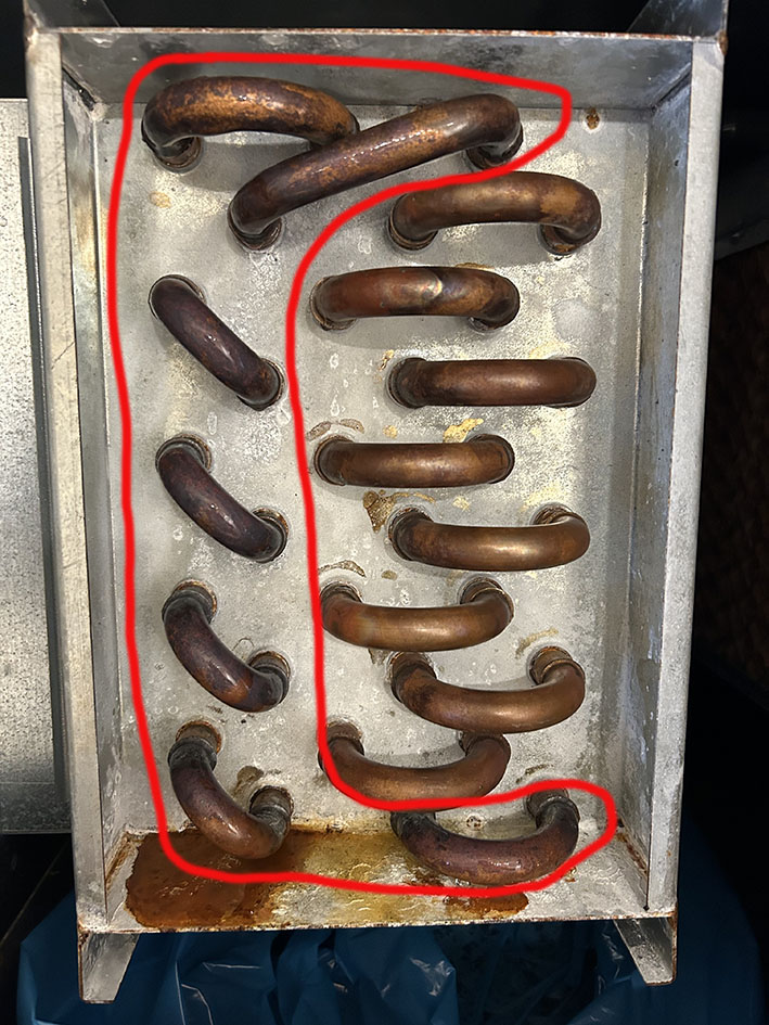

Sono passati anni. Ho anche stoppato gli studi sulla macchina perchè nel frattempo sono falliti tutti.
Sia i costruttori della macchina stessa (Fait Areaulica di Padova) che gli elettronici che dovevano mettere a punto il lato gestione.
Solo di recente riscontrando qualche problema di umidità ho rimesso mano a tutto. In passato ho fatto ho fatto senza e buona notte.
Ora sono andato più a fondo e riscontro una situazione più semplice.
La pompa di calore fà il suo dovere e posso settare il set point di mandata per la batteria del freddo a quanto mi suggerite. Ho impostato 7°12° che è un classico anche suggerito dai progettisti.
La batteria di post-riscaldo è azionata da un circuito solare e, ovviamente, lavora solo di giorno con presenza di sole. In questo caso devo trovare una regolazione ottimale per avere un buon post-riscaldo. Direi tutto ok. Con qualche prova vedo che si trova un compromesso.
Quindi in linea di massima tutto funziona.
Noto un dettaglio che mi sembra molto importante.
Facendo un controllo visivo osservo che la mia batteria per il freddo é solo parzialmente fredda/umida e sgocciolante....
Anche nella vasca di raccolta si ferma poca acqua rispetto quello che mi aspetterei.
Toccando la batteria riscontro anche che solo la parte di sinistra (evidenziata) è fredda e umida come dovrebbe (quindi sta condensando correttamente). La zona di destra è meno fredda. Non umida. C'è un motivo? E' normale che lavori in questo modo?
Allego una foto della batteria e il pdf della mia uta.
UTA_150.pdf
(303.74 KiB) Scaricato 134 volte
Che ne pensate?
