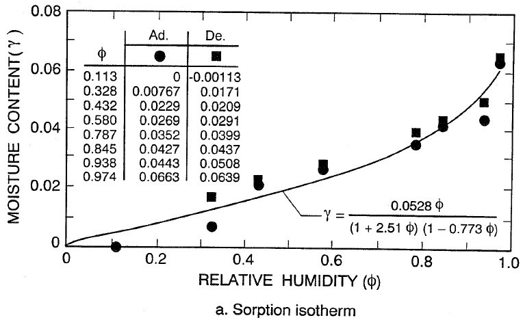

Spero di aver capito l'approccio da tenere per la scelta del valore di conduttività.
Allora, il 192 ci obbliga ad usare la 10351.
Al momento la 10351 attuale dice che i valori in essa contenuti non si adoperano se sono presenti norme di prodotto.
E fin qui, ci siamo.
I produttori dei materiali però, si scordano di citare (e di fornire i dati necessari) la norma 10456:2008, che tratta dei valori di conduttività dichiarati (DI LABORATORIO) e dei valori di PROGETTO.
Analogamente al coefficiente "m" della 10351, vengono utilizzati dei coefficienti di correzione del valore dichiarato, in relazione alla temperatura e all'umidità di utilizzo e all'invecchiamento (quest'ultimo coefficiente si usa se non è già inglobato nelle norme di prodotto).
Ed ecco che i valori miracolosi (magari ottenuti su provini disidratati) tornano a essere terrestri. Come visibile sul grafico allegato.
E attenzione, l'umidità relativa non è quella dell'aria ambiente, ma quella legata alla pressione di vapore locale.
Quindi tutti i materiali naturali e direi anche il poliuretano sono soggetti a notevoli incrementi di conducibilità in opera.
Altro aspetto su cui riflettere è la reazione al fuoco dei materiali. Molti di essi sono in classe E, altri addirittura in classe F.

Combacia con quello che ho già detto. Si parla sempre di conduttività dichiarata. Nel caso del poliuretano schiumato non c'è ancora la norma, e allora il produttore vorrebbe appoggiarsi al progetto di norma di prodotto, ma sempre per il valore DICHIARATO.
Da notare che il fattore di invecchiamento (uno dei tre coefficienti correttivi della 10456) per i prodotti un poliuretano di solito è già considerato nel valore dichiarato, e quindi per arrivare al valore di progetto basta applicare il correttore di temperatura e il correttore di umidità.
Stesso discorso per il laterizio (a volte provato a secco e identificato con "lambda dry").
Quindi:
Lambda dichiarato (norma di prodotto) x Ft x Fu x Fa (10456) = Lambda di progetto
Poi non c'è dubbio che l'evoluzione tecnologica ci sia stata, ma come dicevo prima senza miracoli.
Quindi:

Re: Valori di trasmittanza e UNI 13163
Gli dici che non ti deve pigliare per i fondelli. L'umidità relativa non è quella della stanza, ma quella dove si trova a lavorare il materiale. Basta prendere un diagramma di Glaser qualsiasi per capire che più i materiali isolanti sono all'esterno e più la UR locale è elevata. Non siamo mica in laboratorio con il provino di materiale in ambiente condizionato.
Già dalla spartana tabella 4 della 10456 si evince che il contenuto massimo di acqua in volume non supera 0,15 m3/m3. Che è un numero molto diverso da 0.
Tanto per dare un'idea, il fattore correttivo Fm per tener conto della variazione delle condizioni di partenza da (psi = 0) a quelle massime di norma (psi = 0,15) è pari a 1,82!.
Quindi gli chiederei di darmi le isoterme di adsorbimento (di solito disponibili solo a 23°C, valore medio furbetto, visto che a me interessa il comportamento invernale e se si abbassa la T la UR aumenta!). Come quella in figura, dove in ordinate ci sono i valori di psi:
- LanaVetro1.jpg (89.96 KiB) Visto 15410 volte
