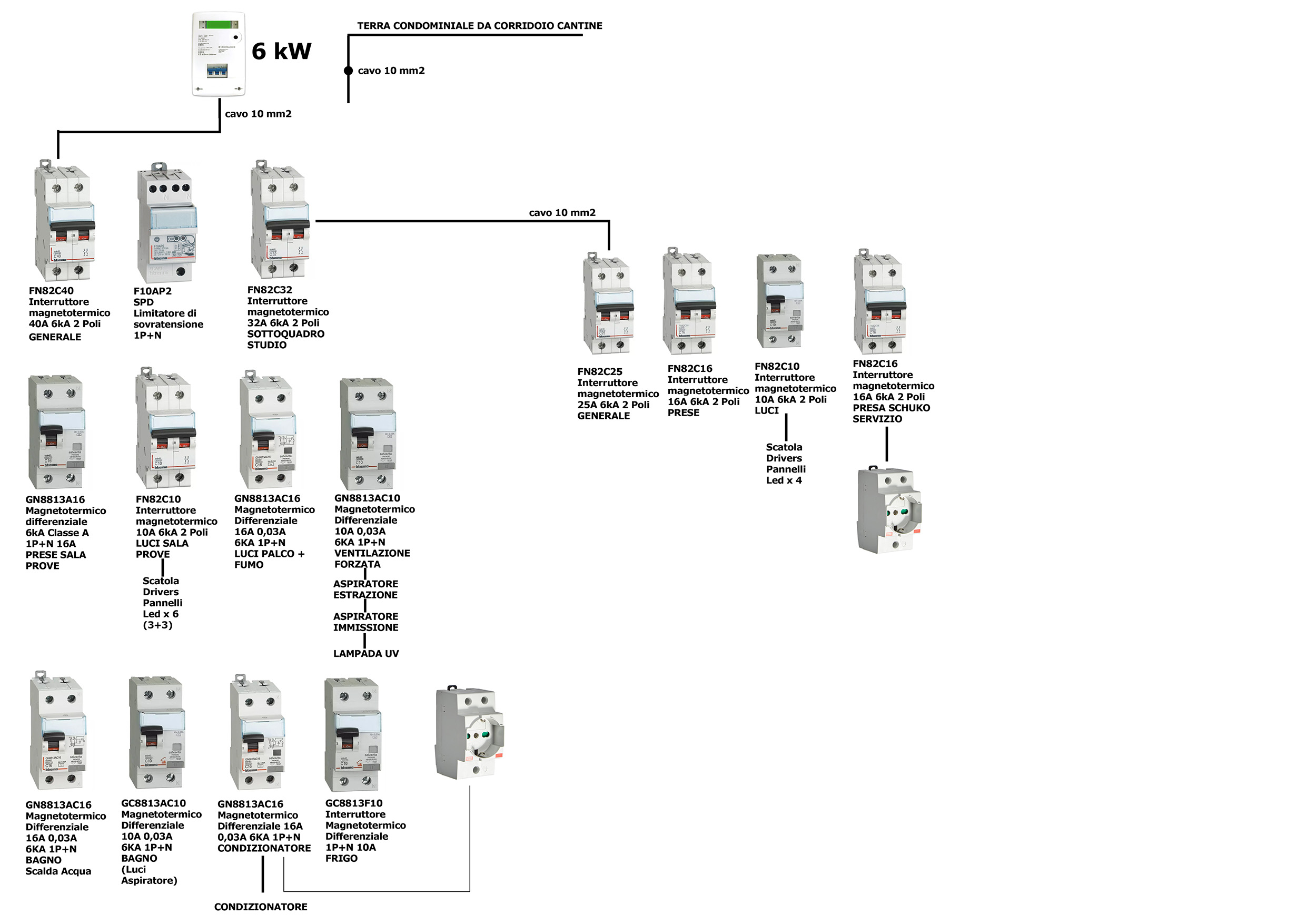

Ciao a tutti! Devo fare un nuovo impianto elettrico, come da titolo, per una sala prove/studio di registrazione situato in una cantina e ad uso esclusivamente personale (non aperto al pubblico).
Ho fatto uno schema generale, che credo abbia un senso, per poter ordinare tutti i componenti necessari.
Il professionista che verrà a montare il tutto non mi risponde e sto perdendo tempo ma vorrei portarmi avanti ordinando il necessario.
Qualcuno ha voglia di dare una controllata se i vari componenti selezionati vanno bene?
Grazie mille
