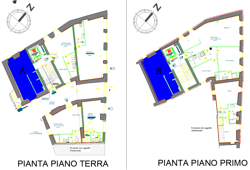

Sto analizzando una tabella millesimale per la ripartizione delle spese di riscaldamento (calcolata secondo norma UNI 10200 / UNI TS 11300) e notavo una forte discrepanza tra due appartamenti di superficie/pianta analoga:
-App. A (Piano Terra): ~102 millesimi (Fabbisogno QH = 843kWh
-App. B (Piano 1°): ~19 millesimi (Fabbisogno QH= 162kWh
L'appartamento A si trova al piano terra e sotto ha il vespaio/terrapieno e cantina non riscaldata, sopra c'è l'app. B.
L'appartamento B è al primo piano, "incastonato" tra l'A sottostante e un altro appartamento sovrastante (piano 2°).
L'immobile è di primi del '900 ma totalmente ristrutturato con il SB 110%
Vi chiedo secondo voi è tecnicamente e fisicamente normale che un piano terra arrivi ad avere più di 5 volte i millesimi di riscaldamento rispetto a un appartamento intermedio posto sulla stessa colonna?
Grazie per le risposte!

Messaggi: 10651
Re: Millesimi riscaldamento (UNI 10200): sproporzione 5:1 tra piano terra e piano intermedio è normale?
Certamente il suo fabbisogno è notevolmente superiore. E' confinante con volumi non riscaldati.
Se è 5 volte più energivoro, lo si può determinare solo analiticamente.

Ok, diciamo però, salvo verifiche analitiche, che è tecnicamente possibile questo divario, giusto ?

Poco verosimile.
Es. 6x12 m, 72 mq di pavimento, btr,x = 0,5, DT25°C, ipotesi U=1, 900W
Parete 72 mq ipotesi U=0,8, 1.440W
Il primo totale 2340W, il secondo 1.440W se i solai intermedi non scambiano.
Così a sboccia ignorando se le finestre siano uguali, siamo molto lontani da 1:5.

Cinque volte mi sembra anche a me tanto, però ho provato a vedere APE fatte in edifici vecchi dove chi aveva l'appartamento nell'interpiano aveva una classe pari a C e chi a parità di volume ed esposizione era al piano terra o ultimo andava in F/G.
Insomma c'erano enormi differenze
E' vero che l'edif. in oggetto è stato totalmente ristrutturato con il 110 e quindi desumo ben isolato.
Messaggi: 5212
Tra c ed F non c'è mica il 500% di fabbisogno, c'è un fattore 1.7~2.9
Anche se è ristrutturato i rapporti non cambiano, cambiano i valori assoluti.
Se il pavimento non è stato coibentato e la parete e i serramenti sì, potrebbe spiegarsi.

Ok... allora devo indagare.

arkanoid ha scritto: lun ago 03, 2026 12:36 Se il pavimento non è stato coibentato e la parete e i serramenti sì, potrebbe spiegarsi.
Io guarderei proprio a questo dettaglio.
Con il cappotto e magari anche i nuovi infissi, i confini verticali disperdono poco, mentre il pavimento verso terreno e cantine probabilmente è rimasto non isolato e continua a disperdere molto.
Da qui potrebbe derivare una grande differenza di fabbisogno. Che poi si arrivi a 5 volte tanto o no, temo che lo si possa dire solo rifacendo i calcoli.

Dalle info fornite potrebbe essere, dato anche che è difficile che abbiano isolato il pavimento del pt.
Bisognerebbe indagare se hanno calcolato i ponti termici in maniera adeguata, soprattutto sugli infissi, che possono spostare quella %.

Se i muri sono isolati e il pavimento no, è possibile.
