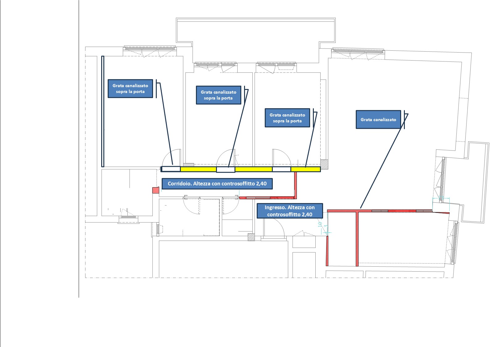

Ciao a tutti, sto ristrutturando un appartamento e vorrei installare impianto canalizzato. L'altezza dei soffitti è di 3 metri. Per l'inserimento dell'impianto è stato ipotizzato di installare cartongesso nel corridoio e nell'ingresso portando altezza a 2,40 m.
Il problema riguarda le camere dove è presente su tutto il filo parete (anche sopra le porte) una trave con altezza 50 cm, Dovendo posizionare la grata sopra la porta e sotto la grata il tecnico mi dice che occorre abbassare il controffitto portando altezza a 2,30 m.
Gli ho chiesto di ragionare su altra soluzione. Pensavo ad un veletta solo nella parte dove si trova la trave (verso il corridoio) magari ipotizzando una soluzione gradevole dal punto di vista estetico.
Voi avete suggerimenti? Non vorrei rinunciare.

Passa con tubi sotto le travi, senza quindi dover abbassare controsoffitto, e metti split nelle camere.

Se capisco bene, dovresti passare sotto la trave, a una quota di 2,50 (cioè 3-0,50) quindi se anche fai il controsoffitto nel corridoio a 2,40 avresti 10cm per passare con un canale. Potresti mettere ad esempio diffusori lineari lunghi, di quelli con 2 attacchi da 100 anzichè uno solo da 150, così ci passeresti (a pelo) senza dover abbassare il controsoffitto.
Oppure metti normali griglie sopra la porta e realizzi un abbassamento locale nel corridoio con una veletta solo dove devi passare con i canali. Cioè il corridoio lo controsoffitti a 2,4 tranne per una veletta che prenda solo le 3 porte, dove puoi abbassarti anche 2,30 e passare con i canali.
L'alternativa e realizzare un impianto multi-split mettendo unità interne singole e senza fare canali (a mio avviso è la soluzione migliore, ma oggi la moda è quella del canalizzato... :roll: .)

In realtà non sopporto gli split perché sparano troppa aria in un punto preciso.

Anche una griglia se non la direzioni bene.... inoltre l'impianto canalizzato ha poi il problema che devi far riprendere l'aria da sotto le porte, lasciando la solglia rialzata o mettendo antiestetiche griglie di transito...
