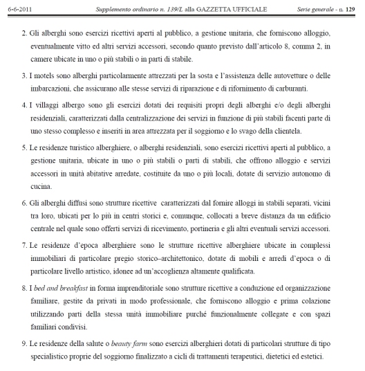

"Le case vacanze rientrano al punto 66 del 151/2011, se > 25 posti letto.": non mi risulta, le case per vacanza sono diverse dalle case per ferie.
Att. 66: Alberghi, pensioni, motel, villaggi albergo, residenze turistico - alberghiere, studentati, villaggi turistici, alloggi agrituristici, ostelli per la gioventù, rifugi alpini, bed & breakfast, dormitori, case per ferie, con oltre 25 posti-letto.
Comunque condivido la tua interpretazione in merito all'applicabilità della sola RTO e, se si vuole essere ancora più sicuri, la RTV alberghi anche se non contempla le case per vacanze.

Invece c'è differenza.
Nel DPR 151/11 sono ricomprese le case per ferie (colonie, case per dipendenti...), ma non le case per vacanze, ci sono anche dei quesiti di chiarimento.
Il D.M. 09.04.1994 si applica alle case per vacanze, ma non alle case per ferie.
La RTV V.5 del Codice si applica invece alle case per ferie, ma non alle case per vacanze.
La definizione giuridica è diversa L. 217/83.
