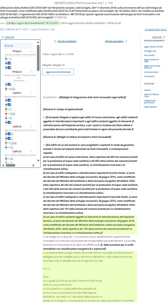

vorrei chiedere un confronto/chiarimento circa il recente D.lgs. 5/2026 che ha modificato il D.lgs. 199/2021 sugli obblighi di integrazione delle fonti rinnovabili negli edifici.
L'ambito riguarda gli interventi di sola sostituzione, in edifici esistenti, di caldaie a gas naturale mediante nuove pompe di calore elettriche.
L'intervento, trattandosi di una ristrutturazione del solo impianto mutandone il sistema di generazione (eventualmente anche distribuzione e emissione), ricade nell'obbligo di rispettare il comma d), art. 1, sez. B, Allegato III del D.lgs. 199/2021 (evidenziato nell'immagine allegata) che prevede una copertura da FER dei fabbisogni energetici di climatizzazione invernale+estiva.
L’art. 3, sez. B, Allegato III del D.lgs. 199/2021 (evidenziato anch'esso nell'immagine allegata) prevede poi che per il medesimo intervento venga rispettato l’obbligo di installare impianti alimentati a fonti rinnovabili con potenza elettrica minima proporzionata alla superficie in pianta dell’edificio.
A fronte di quanto sopra premesso, la richiesta di chiarimento è la seguente:
  • La potenza elettrica delle nuove pompe di calore concorre all’obbligo dell’Art. 3 di installare impianti alimentati a fonti rinnovabili con potenza elettrica minima proporzionata alla superficie in pianta dell’edificio?
  • Se sì, in che misura?
  • L’eventuale quota di potenza restante necessaria a raggiungere la potenza minima obbligatoria deve/può essere soddisfatto da un impianto fotovoltaico?
  • Qualora invece la potenza elettrica delle nuove pompe di calore non possa concorrere all’obbligo dell’Art. 3, tale obbligo deve/può essere soddisfatto da un impianto fotovoltaico?
Ringrazio in anticipo per le eventuali risposte.
Estratto Allegato III D.lgs 5/2026

Seb9002 ha scritto: gio giu 25, 2026 15:30 L'ambito riguarda gli interventi di sola sostituzione, in edifici esistenti, di caldaie a gas naturale mediante nuove pompe di calore elettriche.
Hai sbagliato l'ambito di intervento, sei in sostituzione generatore, no FER
nei miei corsi dico sempre di partire con il giusto inquadramento è il primo passo

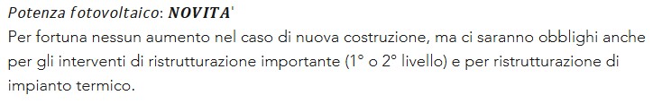

Grazie mille, seguo spesso il tuo sito ed in effetti l'ambito è la sostituzione generatore, che porta con se un nuovo obbligo sulle fonti rinnovabili.
Proprio sulla pagina della quale riporti il link trovo quanto riportato nell'immagine allegata, ovvero che in caso di ristrutturazione dell'impianto termico a decorrere dal 03/08/2026, entrerà in vigore l'obbligo in tema di potenza elettrica degli impianti alimentati da fonti rinnovabili (Art. 3 dell'Allegato III).
Chiedevo infatti chiarimento se, nel caso di sostituzione di un generatore alimentato a fonte fossile mediante un nuovo sistema in pompa di calore, la potenza elettrica del nuovo sistema (che è ritenuto, seppure solo parzialmente, alimentato da fonte rinnovabile) potesse rientrare nell'obbligo di cui all'Art. 3 e in che misura.
L'eventuale quota rimanente per rispettare l'obbligo di cui all'Art. 3 può essere coperta con un impianto fotovoltaico?
Se invece la potenza elettrica assorbita dal nuovo sistema in pompa di calore non concorre all'assolvimento dell'obbligo, occorre assolverlo tramite un fotovoltaico?
L'Art. 3 infatti non parla esplicitamente di fotovoltaico, ma solo di "impianti alimentati da fonti rinnovabili".
Grazie mille

Seb9002 ha scritto: ven giu 26, 2026 14:13 L'Art. 3 infatti non parla esplicitamente di fotovoltaico, ma solo di "impianti alimentati da fonti rinnovabili".
non sei vincolato al fotovoltaico, puoi installare anche altre tecnologie che producono elettricità da fonti rinnovabili (c'è stato un periodo in cui il microeolico era competitivo, in termini di puro costo di installazione).
nel caso tu non sia un troll, abbandona l'idea che possano entrare nel conto impianti che non producono energia elettrica.

Grazie molte per la risposta.
Premesso che sono solo un tecnico che cerca un confronto, mi sembra che la conclusione sia che:
  • Siccome l'Art. 2 parla espressamente di copertura dei consumi per la climatizzazione invernale+estiva, gli impianti che producono energia termica - sebbene alimentati ad energia elettrica (per la quale non è definibile se rinnovabile o meno) e che sfruttano come sorgente l'ambiente esterno (rinnovabile) - non concorrono in alcun modo al calcolo della potenza obbligatoria di cui all'Art. 3;
  • La quota di potenza obbligatoria di cui all'Art. 3 può essere coperta da un qualsiasi impianto che produca energia elettrica da fonte rinnovabile (al momento l'ipotesi con il miglior compromesso è il fotovoltaico, ma non per forza si parla di tecnologia fotovoltaica).
Pensate che possa essere ragionevole come interpretazione?
Messaggi: 11987
Re: D.lgs 5/2026 chiarimento potenza elettrica minima obbligatoria
Ma non sei soggetto alle FER se fai solo sostituzione di impianto

Ciao, in Lombardia sei soggetto a FER dal 3 Giugno per la sostituzione di impianto termico (DDUO 6437). C'è ancora un dubbio irrisolto nel caso di installazione di nuovo impianto in edificio privo di impianti, per il quale non si è ancora capito se c'è obbligo di FER, oppure no.
