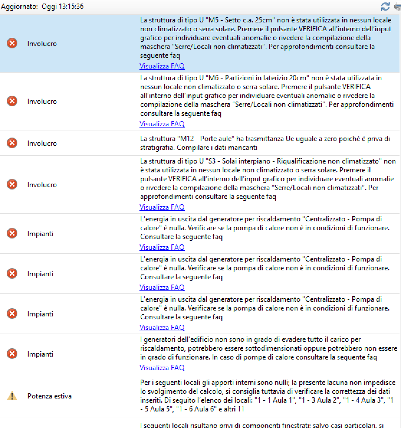

In fase di simulazione, il software restituisce il seguente errore per tutte e tre le PdC:
“L’energia in uscita da tutti e tre i generatori è nulla. Verificare che il generatore non sia in condizioni di non funzionamento”.
Quali verifiche mi consigliate di effettuare sulle schede tecniche dei generatori o sui parametri di funzionamento per individuare il problema e sbloccare il calcolo?

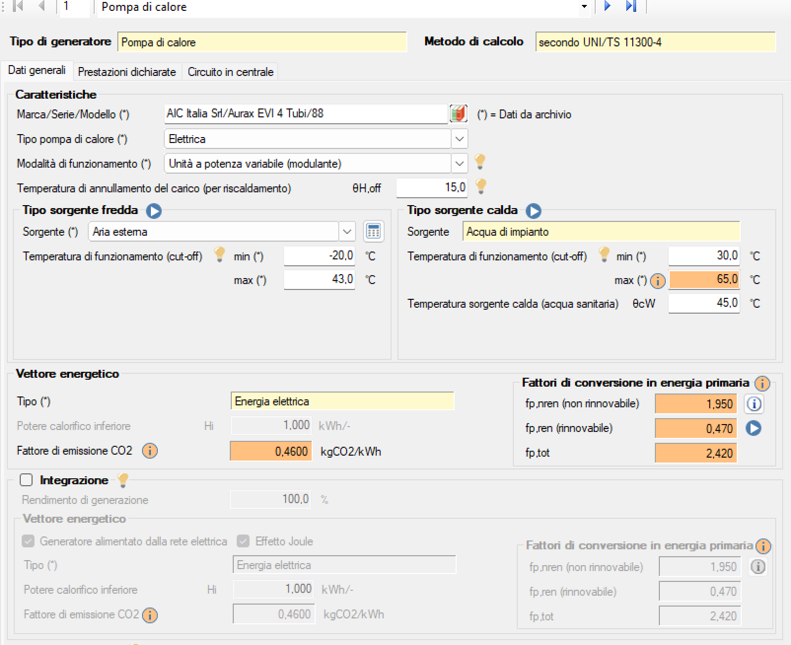

Hai la temperatura di annullamento del carico a 15°C.
Le PDC vengono disattivate quando la T interna raggiunge quel valore.
Verifica inoltre la temperatura di cut-off della sorgente calda (guarda il video di help).
L'Enzo

probabilmente è quello, va messo a 20°C
