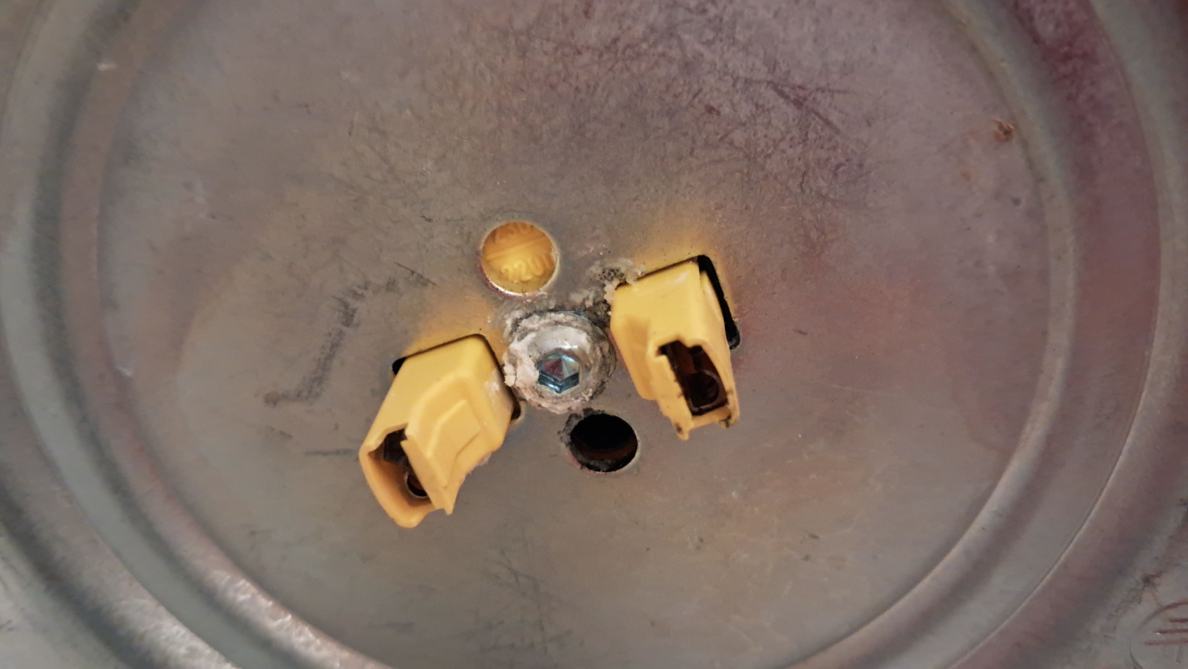

ho un boiler Ariston 3000571ARI 200 VERT 505 THER MO EU, montato un anno e mezzo fa. Per tutto questo periodo ha funzionato con una temperatura di 80 gradi per una famiglia di 5 persone.
Adesso volevo aprirlo per la pulizia e per il cambio dell’anodo, e ho notato una perdita d’acqua (circa 100 ml al giorno).
Ho smontato il termostato e vedo che l’acqua esce dalla vite che tiene la resistenza elettrica. Si vede anche del calcare.
La mia domanda è:
Mi basterebbe pulire e cambiare l’anodo (e la guarnizione della flangia, ovviamente) per risolvere la perdita, oppure devo già ordinare una nuova resistenza elettrica da sostituire?
Grazie!
Perdita d’acqua dal boiler Ariston (foto)

Buongiorno
non è normale sostituire resistenze elettriche o anodi ogni 1,5 anni.
Se in ingresso all'acquedotto avete acqua particolarmente dura > 20°F il consiglio è di installare un'addolcitore.
La goccia-perdita d'acqua non si dovrebbe verificare, l'importante è avere un vaso di espansione per sanitario e valvola di sicurezza.
A questo punto visto il problema conviene che aprite per verificare la situazione e oi decidete con l'installatore cosa fare.

Re: Perdita d’acqua dal boiler Ariston (foto)
Prima si comincia con l'intervento meno invasivo.Piazzale ha scritto: mar apr 21, 2026 10:17 Mi basterebbe pulire e cambiare l’anodo (e la guarnizione della flangia, ovviamente)
Quindi che basti o no, è irrilevante.
Nel frattempo potresti rilevare problemi coperti dalla garanzia, e in questo caso non devi sborsare nulla.
