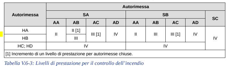

Ho una autorimessa interrata privata costituita da 3 livelli praticamente uguali.
Ciascun livello è un compartimento di circa 3.500 mq, il terzo interrato è a quota - 9,5 m rispetto al piano di riferimento.
Per la classificazione (SA-AB) sono ricorso al singolo comparto, come da nota riportata nella RTV:
V.6.2 Definizioni
Nota Per le autorimesse costituite da più compartimenti la classificazione può essere riferita anche a un singolo compartimento.
Per quanto riguarda la classificazione "H" la RTV riporta:
V.6.3 Classificazioni
c. in relazione alla quota di tutti i piani h:
HC: -10 m ≤ h ≤ 24 m.
Quindi l'autorimessa, nel complesso, sarebbe classificata HC. Di conseguenza obbligo di sprinkler a tutti e 3 i livelli, stando alla Tabella V.6-3.
Screenshot 2026-03-10 121314.png (33.81 KiB) Visto 994 volte
Concordate, oppure lo sprinkler lo inserireste solo al livello -3 applicando anche alla classificazione "H" la nota di cui sopra? La Tabella parla di "quota di tutti i piani", da qui il mio dubbio.

Grazie per il riferimento, nel quale sembra che lo sprinkler vada adottato per tutti i livelli e non vale la classificazione per compartimento...
Boh, al solito la norma è scritta da cani: la nota parla di classificazione per compartimento, più avanti invece parla di "quota di tutti i piani".
