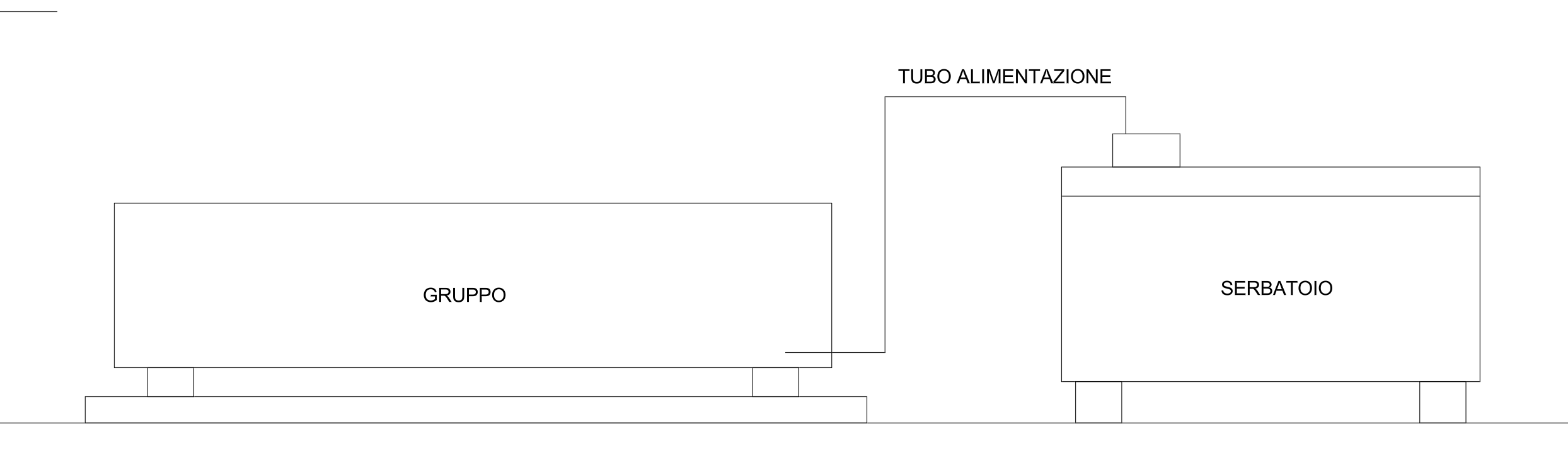

Salve a tutti.
Ho un dubbio: cosa si intende per quota del serbatoio di deposito rispetto al gruppo elettrogeno?
Secondo me è data dal livello massimo del combustibile presente nel serbatoio di deposito, non i piedi di appoggio dello stesso.
Quindi, se il serbatoio è appoggiato alla quota del pavimento del gruppo (come da disegno allegato) per me dovrebbe essere "a quota superiore" rispetto al gruppo, anche perchè altrimenti il serbatoio incorporato o di servizio come scarica il troppo pieno nel serbatoio di deposito visto che la tubazione deve essere priva di valvole?
E' corretto?
Screenshot 2026-02-18 192915.png (25.56 KiB) Visto 1029 volte
Messaggi: 14163
Re: Quota serbatoio deposito gruppo elettrogeno
Si. Il sistema di rabbocco deve essere predisposto tenendo conto delle quote max e min sia del serbatoio di deposito che di quello incorporato.
stfire
Messaggi: 1838
Messaggio da stfire »
Così come disegnato, a parte il discorso di definizione, non funziona l’alimentazione al motore diesel.

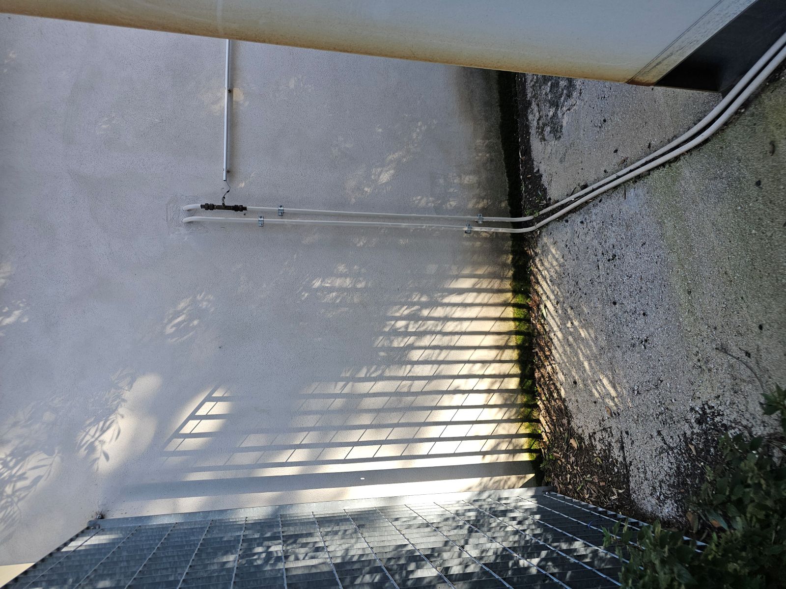

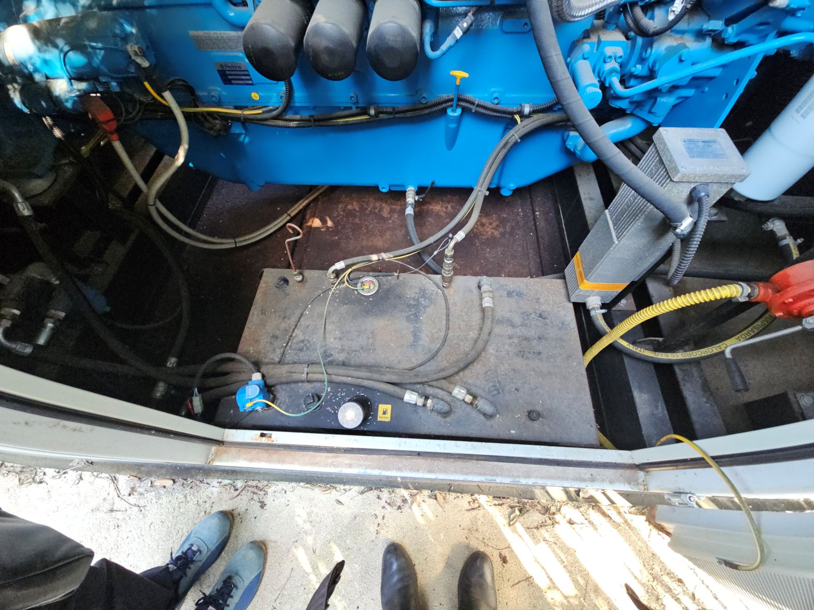

Buongiorno.
Allego delle foto esplicative.
Il serbatoio di deposito alimenta un serbatoio di servizio posto vicino al gruppo elettrogeno esterno.
Secondo me in questo caso il serbatoio di deposito è "a quota superiore a quella del gruppo", quindi non troverò la tubazione di scarico del troppo pieno del serbatoio incorporato verso quello di deposito, giusto?
