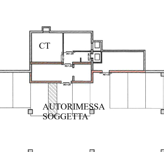

mi sto "scontrando" con un collega, inquanto in un condominio con CT e BOX soggetti, secondo me l'accesso alla CT deve avvenire da esterno oppure da intercapedine aerata, mentre secondo lui può avvenire dalla anche dall'autorimessa tramite disiimpegno aerato o filtro.
Qui c'è già un CPI ma scaduto, secondo me non va bene
Allego schema.
Grazie a chi mi aiuta.
Cordiali saluti
Immagine 2026-02-17 110616.png (104.62 KiB) Visto 794 volte

1571 ha scritto: mar feb 17, 2026 11:13 secondo me l'accesso alla CT deve avvenire da esterno oppure da intercapedine aerata
Perchè secondo te non è ammesso disimpegno aerato? il paragrafo 3.3.5 del DM 08-11-2019 ammette l'accesso dall'interno tramite disimpegno aerato.

seguendo il DM 12/04/96

1571 ha scritto: mar feb 17, 2026 11:25 seguendo il DM 12/04/96
allora concordo con te in base al § 4.2.5., in realtà anche il DM 08-11-2019 lo prescrive al paragrafo 3.3.5.2 "Ulteriori prescrizioni in caso di ubicazioni particolari"
