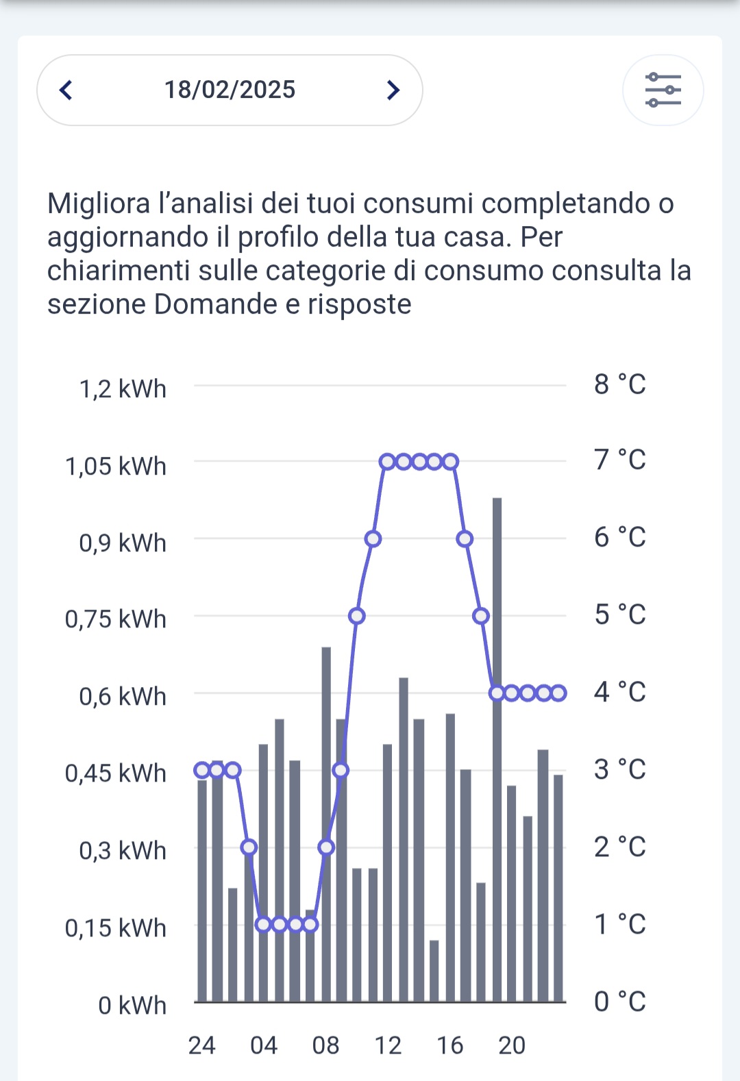

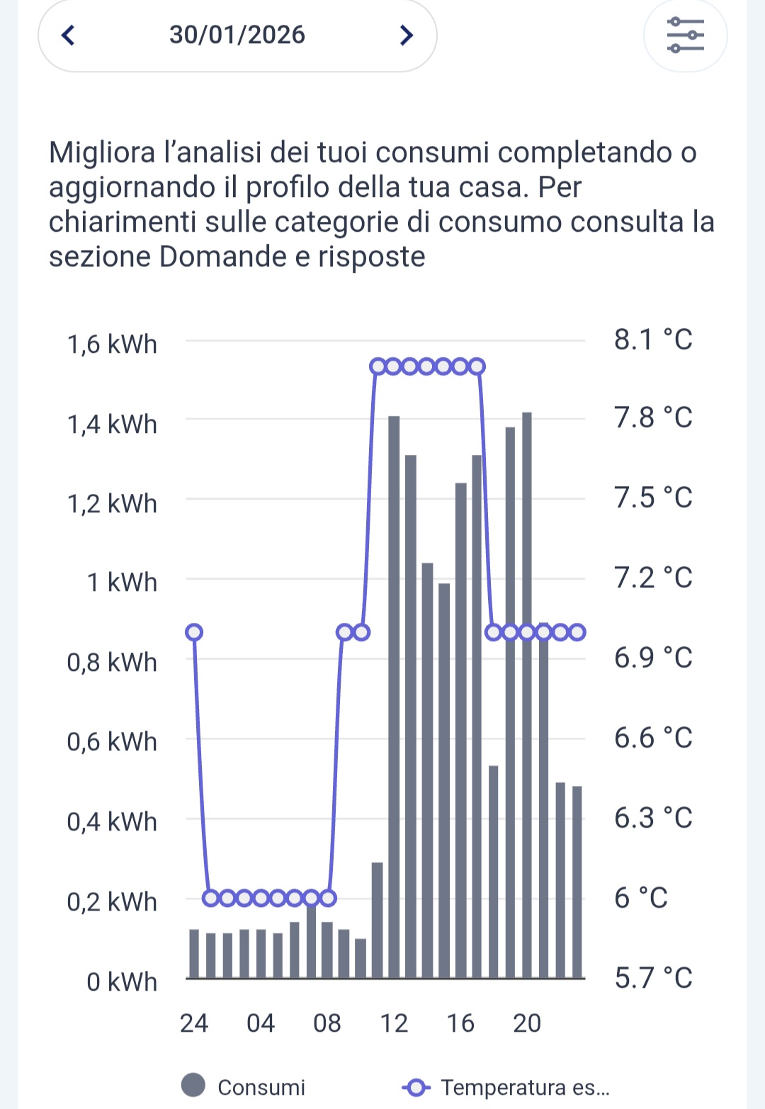

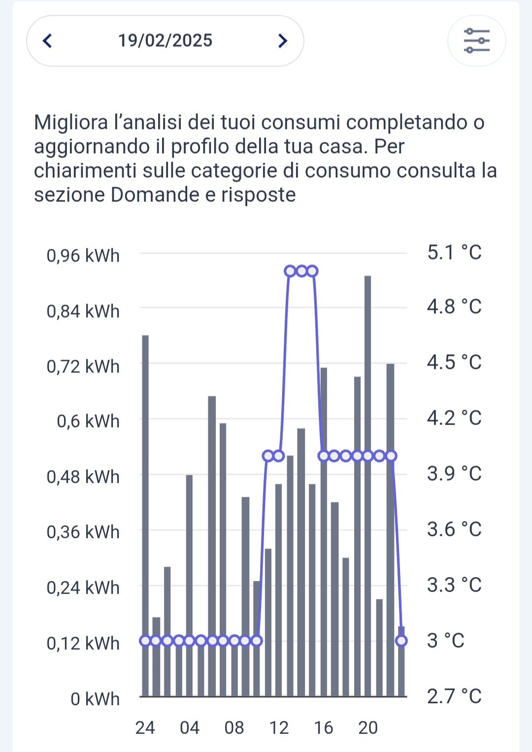

Buon pomeriggio a tutti,
Nel corso di questi 2 mesi ho provato a fare dei test per provare a capire come poter mandare la pompa di calore, senza però ottenere risultati soddisfacenti. Non è la prima volta che scrivo, ma spero che possa essere d'aiuto anche per altri.
Immobile classe B, zona Firenze, con pompa di calore BAXI Alya 8kw (impianto ibrido, con caldaia per ACS). 3 fancoil in casa e un termoarredo.
Al momento sono con 40 di mandata fissa, termostato sempre in chiamata, isteresi del serbatoio di accumulo (50 L) pari a 3. La pompa va spesso in "arresto controllato" non appena arriva a 42/43 gradi di mandata. Ho termostato on/off. Strategia di funzionamento della pompa "basata su T. Esterna".
Il consumo è pari a 1kwh.
Ho provato la curva climatica, ma anche in quel caso i consumi non scendevano sotto 1 kwh.
Lo scorso anno, con 50 gradi di mandata, avevo picchi di 0,7-0,8 e per diverse ore "vivevo di rendita". Avevo "no" su serbatoio di accumulo e strategia di funzionamento "basata su T. Ambiente", che però la pompa non conosce perchè il termostato non dialoga con la pompa.
Capisco non sia la modalità migliore di utilizzo, ma se pensassi di mandare come lo scorso anno l'impianto h24 consumare il triplo (da 8-9 kw a 24-25 kw). Vi pubblico le schermate dei consumi di febbraio 25 e gennaio 26
Che cosa sbaglio?
Grazie a tutti

Premesso che io non sono un professionista del settore, ma sono qui perchè il mio impianto (a gas) non funziona come vorrei ho intenzione di passare a una PDC, la prima cosa che vedo (in particolare il 30/1) è che consumi di più quando la temperatura è più alta (???).
Probabilmente è per via di ciò che chiami il termostato on/off (è meccanico?) e ancora di più delle tua abitudini che temo essere rimaste quelle in voga fino a 20 anni fa, ai tempi delle caldaie a camera aperta.
Con quelle a condensazione e (forse ancora di più) con le PDC devi far andare l'impianto a lungo con la temperatura di mandata il più bassa possibile.
Cosa che forse stai tentando di fare, essendo tu passato da 50 a 40°.
E allora il problema può essere (soprattutto) un altro...
Infatti, se ho capito bene, fai l'ACS ancora a gas e la PDC è solo per il riscaldamento, giusto?
Ma se è così non è forse sovradimensionato un modello da 8kW?
Anche perchè dici "3 fancoil e un termoarredo", ovvero, facendo i conti della serva, hai 2000w per locale (!!!).
O si tratta di locali tipo quelli della Reggia di Caserta, per dimensione, o hai le finestre di cartapesta (insomma roba tipo classe G "ultra", in zona climatica F)... :shock:
Te lo dico anche perché le PDC non modulano bene al ribasso come le caldaie "a fiamma", quindi sotto una certa soglia si spegnono per poi riaccendersi poco dopo e la cosa (chiamata PENDOLAMENTO, cercalo su google) a lungo andare è deleteria per la PDC stessa, abbassandone la speranza di vita.
Scusa ma questo non credo sia accettabile, chi ti ha fatta l'impianto?
Tra l'altro se è stato fatto per risparmiare temo che si tratti di briciole. E parlo solo di costi di installazione, perchè sui costi di esercizio è di sicuro un aggravio di spesa lato consumi, che si "perpetra" ogni anno. Altro che risparmio...
