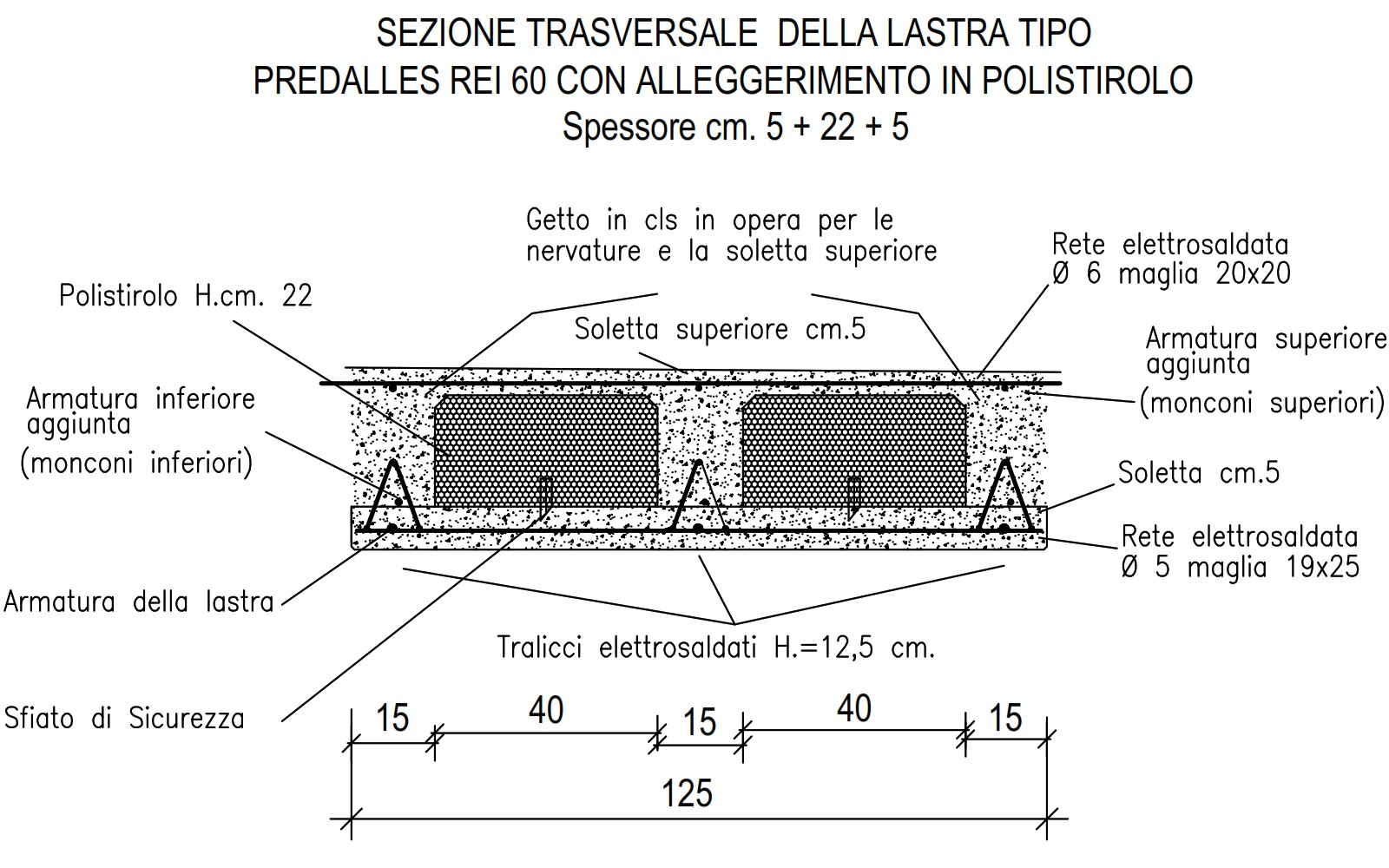

Devo certificare con verifica tabellare un solaio tipo predalles e ho richiesto al costruttore il particolare in cui si possano vedere gli sfiati di sicurezza. Secondo voi è corretto che gli sfiati terminino nella lastra inferiore e non siano liberi di sfogare in ambiente?

Tom Bishop ha scritto: gio gen 22, 2026 17:53 Secondo voi è corretto che gli sfiati terminino nella lastra inferiore e non siano liberi di sfogare in ambiente?
e no, devono arrivare all'intradosso del solaio
altrimenti lo scoppio è comunque confinato all'interno e non cambia nulla
magari è solo un errore grafico

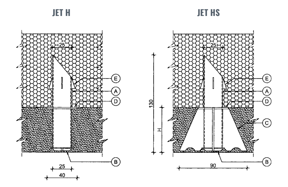

tra l'altro guardando lo schema, il produttore disegna gli sfiati (che sono quelli plastici circolari in commercio) al contrario, ovvero con la parte tagliata in diagonale verso il basso che invece sarebbe quella che arriva al polistirolo.
la parte piana (sagomata tipo crociera) è quella che viene invece appoggiata al fondo cassero (getto lastra).

Messi così come da disegno è chiaro che non servono proprio a nulla.

Grazie, proprio come pensavo. Andrò sul posto per verificare se sono visibili

Ho approfondito il discorso con il produttore del solaio. Mi ha spiegato che gli sfiati da sotto non sono visibili in quanto, per motivi estetici, vengono posati nel getto della lastra all'intradosso.
Quando il polistirene, sotto l'azione di un incendio sublima, aumenta la pressione e fa saltare lo strato di calcestruzzo tra sfiato e ambiente consentendo lo sfiato. Nel disegno che mi avevano fornito lo strato mi sembrava eccessivo e tra l'altro gli elementi di sfiato sono rappresentanti al contrario. Non ho intenzione di mettere in dubbio quanto dichiarano e non andrò certo a misurare lo spessore di ricoprimento, ma ho molti dubbi.

Io andrei a rompere quella crosticina di cls, a spot, per verificare quanto afferma il costruttore.
Come dice stfire se è così, verrà giù con poco sforzo.
