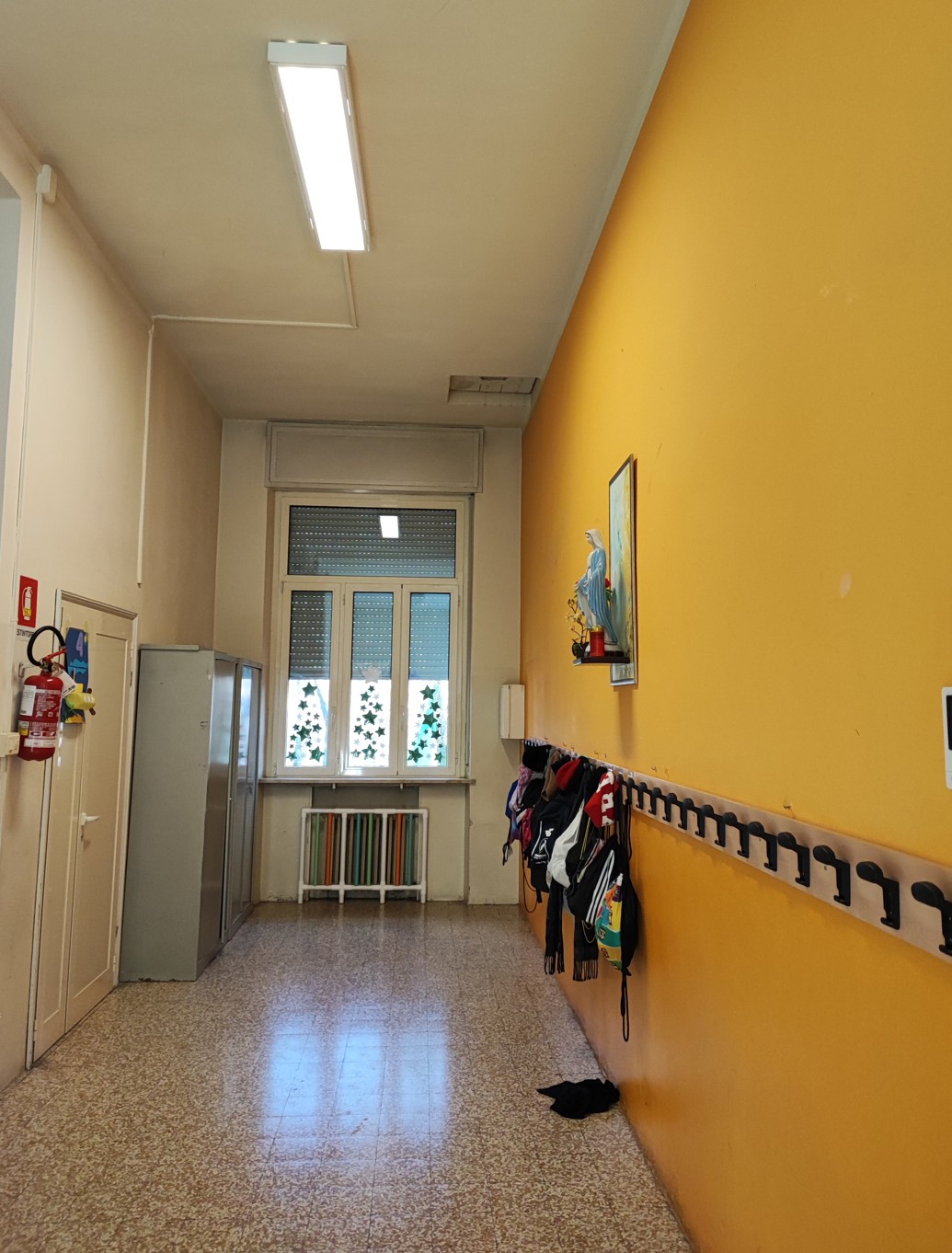

Spesso nelle scuole dell'infanzia e primaria si ha l'abitudine di mettere gli appendiabiti per i giubbini e le sacche nei corridoi.
Io sono contrario ed esprimo sempre le mie perplessità al riguardo, ma mi devo scontrare con consuetudini ed abitudini difficili da estirpare. Preferisco che gli appendiabiti siano messi nelle aule.
Il D.M. 26/08/1992 da precise indicazioni sulla reazione al fuoco dei materiali nei corridoi e poi li riempiamo di materiali acrilici. Nelle scuole per l'infanzia mi trovo anche gli armadietti in legno pieni di roba usati tipo spogliatoio.
Voi come vi comportate al riguardo?

Non mi sembra che per quei materiali si applichino requisiti di reazione al fuoco, è un po' utopistico pensare che un corridoio sia totalmente vuoto...

Valuterei più il rischio che un capo appeso cada a terra in caso di esodo e conseguentemente ne costituisca ostacolo/impedimento/rallentamento. Sopratutto in presenza di persone fragili.

A mio avviso la verifica della reazione al fuoco riguarda gli arredi, quindi semmai gli appendiabiti in sè, gli abiti sono troppo variabili (e non certificabili), dovrebbero semmai rientrare più correttamente nel calcolo del carico di incendio, ma essendo attività scolastica il valore statistico di MJ/m2 dovrebbe già tenerne conto.
A meno che non parliamo di corridoi particolari (vie di esodo comuni a più comparti, o facenti parte di filtri a prova di fumo per scuole molto complesse), e quindi magari in tal caso se il carico di incendio deve essere zero non ci può stare nessun materiale.
