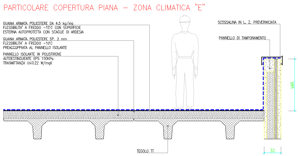

mi trovo a dover valutare una possibile installazione di un impianto fotovoltaico presso un nuovo opificio industriale. Con l'uscita della nuova linea guida non so come classificare all'interno di essa l'installazione dell'impianto fotovoltaico e di conseguenza come muovermi per dare le indicazioni al cliente e al costruttore. Mi trovo quindi ad avere una possibile proposta di copertura realizzabile per mezzo di pannelli a TT o pigreco, ovviamente con requisiti REI, sui cui andrebbe steso uno strato isolante in polistirene di circa 12cm e successivamente isolato per mezzo di n.2 guaine in poliestere.
Da quello che percepisco io la mia struttura e la copertura (tegolo pigreco), in quanto REI potrebbe ricadere nel caso 1 ossia per "installazioni su strutture ed elementi di copertura incombustibili" per il fatto che il tegolo a TT sia classificato come A1 o incombustibile; Allo stesso tempo se considero la copertura come insieme di tutti i pacchetti che la costituiscono, ossia tegolo doppia T, isolante e le n.2 guaine, ricadrei nel caso 3a in quanto tutta la copertura sarebbe classificata come combustibile e dovrei richiedere al costruttore di installare una guaina di tipo Broof T3 sullo strato superiore con l'ulteriore vincolo di installare i pannelli almeno in classe E.
Vi chiedo gentilmente di fornirmi il vostro punto di vista e come vi comportiate nei vostri progetti.

Il caso 1 è escluso, tanto più che sotto i pannelli hai isolanti e guaine, nemmeno i TT.
Ricadi nel caso 3a e dovrai trovare una soluzione Broof T3 + pannelli in classe E.

sei nel caso 3a

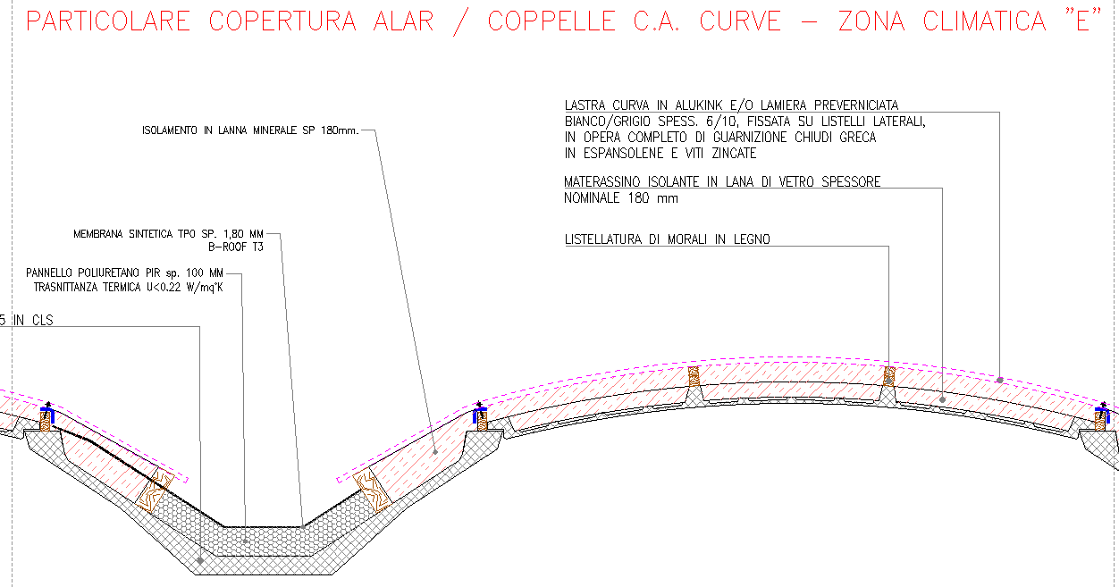

Vi sottopongo un’ulteriore stratigrafia che mi è stata proposta e che riporto nell’immagine allegata. A mio avviso anche questa soluzione dovrebbe rientrare nella classificazione 3a, seppur con alcune necessarie accortezze. In particolare, ritengo opportuno sostituire i listelli in legno con listelli in metallo, in quanto incombustibili, e prevedere che il pannello in Aluzink sia classificato in classe A1.
Il dubbio nasce in relazione alla classificazione della copertura nel caso 3a, che dovrebbe essere Broof T3 o T4. Alla luce di ciò, vi chiedo se, secondo il vostro parere, questa conformazione possa comunque essere considerata corretta e conforme ai requisiti richiesti.

Se il pannello in Aluzink è certificato A1 e pure la lana di vetro, e la listellatura viene fatta in lamiera, a mio parere potresti rientrare nel caso 1.
Messaggi: 7265
Re: Impianto fotovoltaico, caso 1 o caso 3a?
se ho capito bene cos'è l'aluzink secondo me non sarà certificabile A1 e quindi caso sempre 3a.
nel caso lo fosse, diccelo, potrebbe tornarmi utile :lol:
