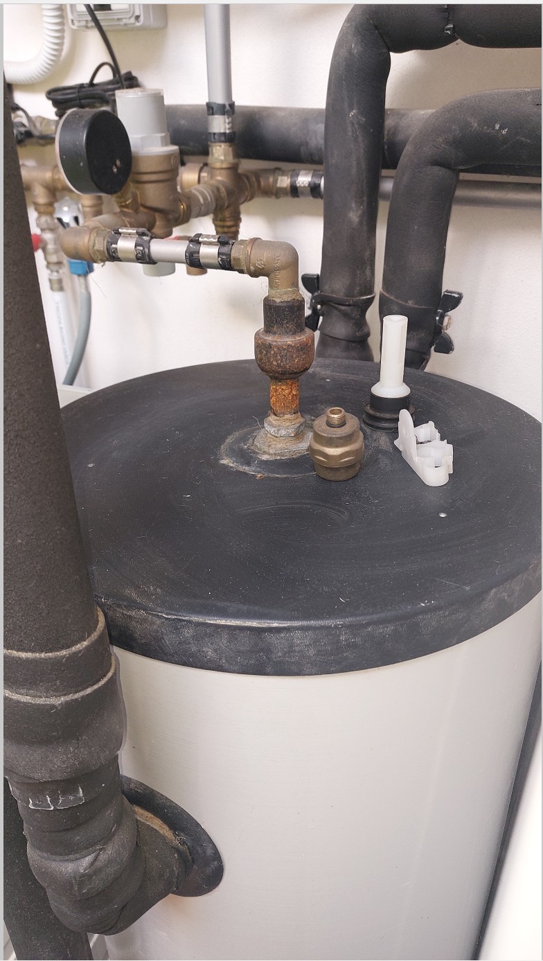

Ciao a tutti!
Oggi durante un sopralluogo su un impianto esistente, ho visto questo giunto dielettrico montato su un volano per pompa di calore.
Mi sembra un giunto dielettrico per impianti di distribuzione del gas.
L'impianto è con pompa di calore aria/acqua e ventilconvettori per riscaldamento e raffrescamento.
La maggior parte dei componenti e dei raccordi che ho visto sono in ottone, solo alcune riduzioni ho visto che sono in zincato.
Però tutte le tubazioni (carico impianto e distribuzione) sono in multistrato "Geberit ML" (PE-RT II/Al/PE-RT II), quindi mi chiedo che senso ha un giunto di questo tipo.
Personalmente non ho mai previsto una soluzione simile, non capisco se è un accrocchio rimediato dall'installatore o se effettivamente ha senso un giunto di questo tipo.
Che ne pensate?
Grazie mille!
Lele

Lele 2 ha scritto: lun dic 15, 2025 22:54 Oggi durante un sopralluogo su un impianto esistente, ho visto questo giunto dielettrico montato su un volano per pompa di calore.
Beh, è montato sul reintegro dopo il riduttore. Probabilmente la puntazza della messa a terra è vicino al tubo di adduzione dell'acqua potabile, e in questo caso avranno voluto disaccoppiare il potenziale... oppure la messa a terra è proprio il tubo dell'acqua dell'acquedotto.

NoNickName ha scritto: mar dic 16, 2025 07:39
Grazie!
Il tubo che alimenta il contatore è in polietilene, tutto l'impianto a valle del contatore è in polietilene e multistrato, quindi credo che non sia possibile che qualche tubo possa condurre corrente...o sbaglio?
Se per qualche motivo che non capisco ci fosse un passaggio di corrente all'acqua contenuta nei tubi, allora il giunto non risolverebbe niente...giusto?
Effettivamente però nell'inerziale non credo che ci sia l'anodo sacrificale in magnesio come nei bollitori, forse l'installazione del giunto è stata una precauzione dell'installatore?

Lele 2 ha scritto: mar dic 16, 2025 14:04
Grazie!
Esatto. Mai visto un dielettrico piazzato in quel modo
