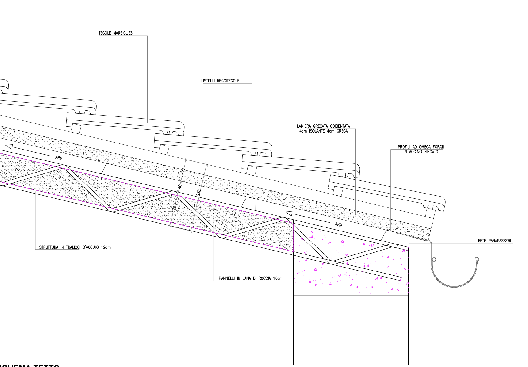

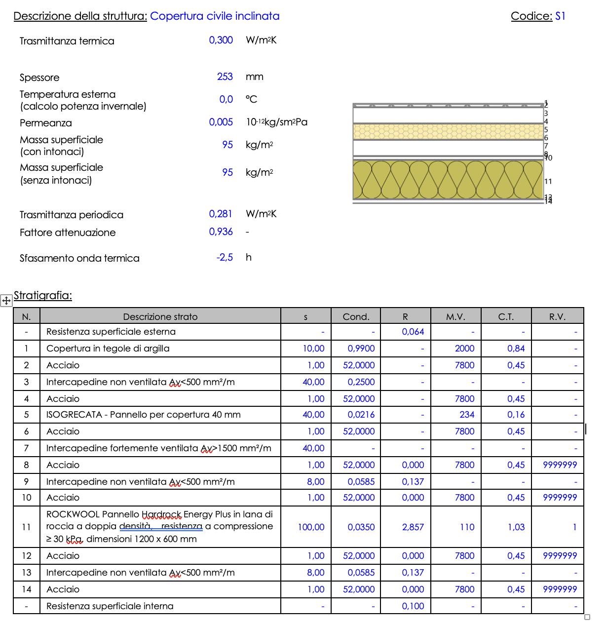

devo costruirmi la stratigrafia di questo tetto (di cui allego disegno) in Edilclima ma i risultati di calcolo sono strani, mi da un sfasamento senza senso. Qualcuno di voi ha avuto lo stesso problema?

Luca_IM77 ha scritto: sab nov 29, 2025 05:55 in Edilclima ma i risultati di calcolo sono strani,
quello che è al di sopra della ventilzione NON va inserito

Mi chiedo peraltro che motivo ci sia per mettere una grecata isolata sopra la ventilazione

Non capisco neanche il senso delle intercapedini non ventilate. Comunque un traliccio di acciaio nudo sopra e sotto con lana infilata in mezzo non va bene, devi rivestirlo, la lana chi la tiene su ed esternamente è esposta sia la lana sia il traliccio lato intercapedine. Ci va un tavolato come minimo e la BV

Con tutto il rispetto ma non ho mai visto una stratigrafia del genere* e quoto tutti i commenti precedenti.
Tra l'altro, anche ammettendo di dover modellare nel sw una tale stratigrafia, non è sicuramente da modellare come si vede nello screenshot di EC. I risultati che il sw dà sono senza dubbio sbagliati, non solo per lo sfasamento, anche per la trasmittanza termica U e per la formazione di condensa all'interno.
Un consiglio spassionato (con estremo ritardo ma leggo solo ora) è quello di convincere chi l'ha proposta di cambiare completamente la stratigrafia.

Conto 7 "strati" d'acciaio....auguri per l'estivo
