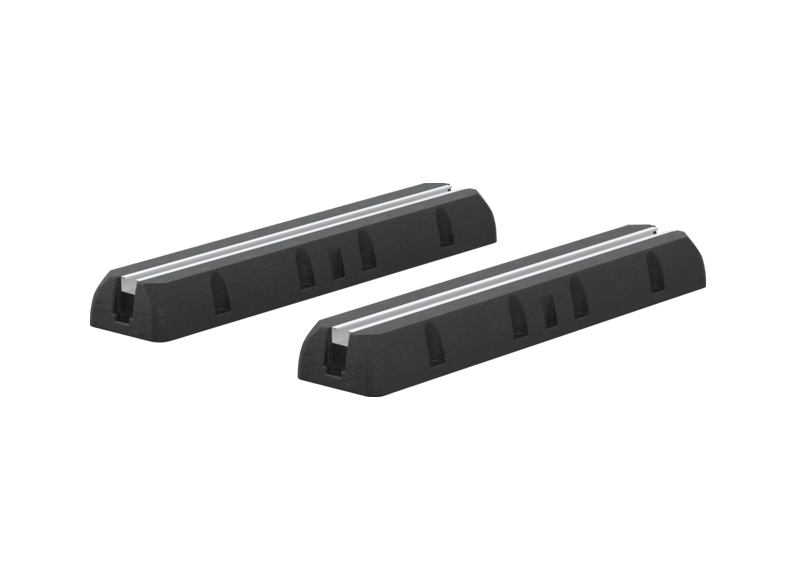

Messaggi: 10406
Re: Pompa di calore a Muro o Terra - Vibrazioni muri
Appoggiala a terra con attenuatori di vibrazione, che ti sollevano anche la pdc di quei 10 cm di neve che potrebbero cadere nella prossima era glaciale.
120Kg a muro a sbalzo io non li metterei, senza un calcolo di uno strutturista.
