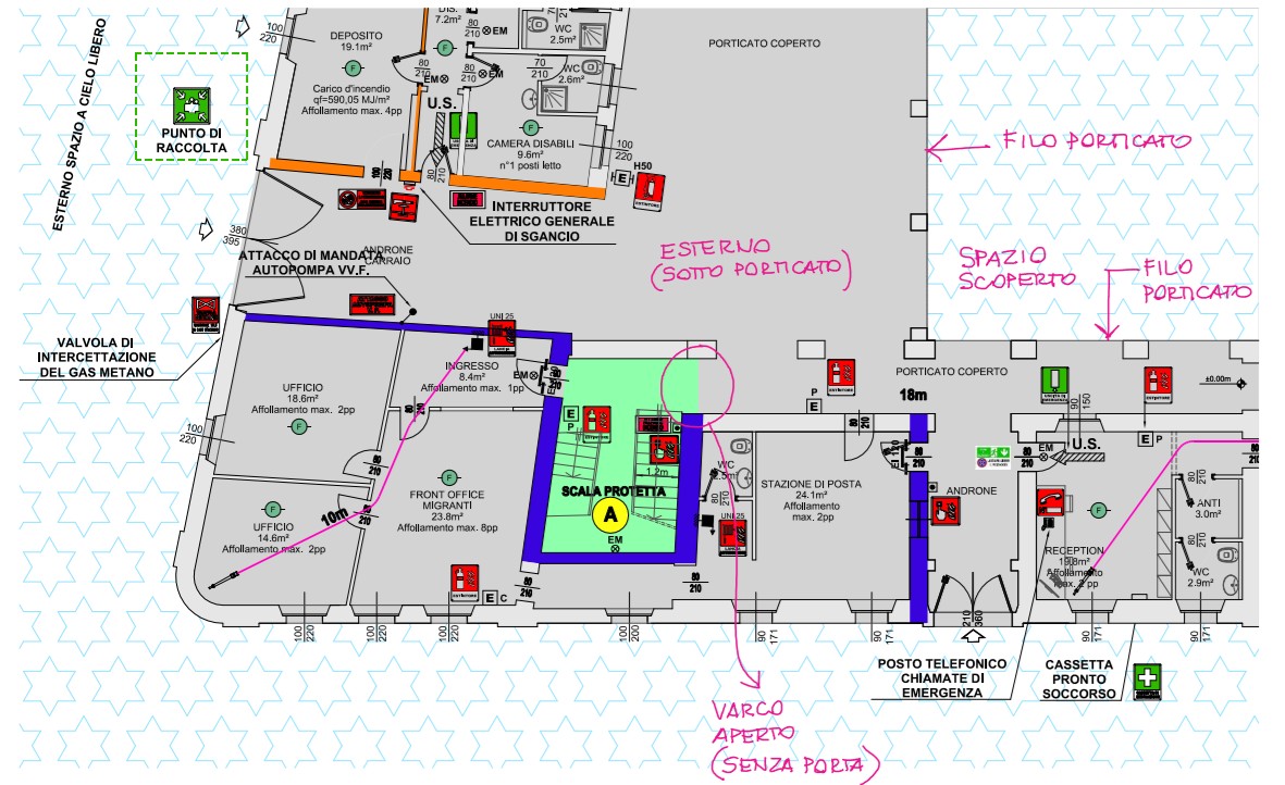

Sto facendo delle valutazioni con il CoPi per un albergo che dispone di scale protette che al piano terra sfociano su un porticato di larghezza 3m e i varchi delle scale che sfociano su questo porticato non sono dotati di porta tagliafuoco. Sul porticato danno anche delle finestre del piano terra.
Ho il dubbio che quei varchi debbano essere dotati di porta tagliafuoco.

Se non ho capito male, non sbarchi su spazio scoperto ma su un volume coperto che è parte del tuo percorso di esodo e che può essere invaso dai prodotti della combustione per effetto delle finestrature.
Più che le porte dei varchi dovresti proteggere questo volume nei confronti dei locali del piano terra che vi si affacciano (vedi la S.4.5.3.1 punto 2).

La situazione è questa. Si tratta di un edificio esistente con conformità in corso di validità. Sto facendo delle verifiche.

Non so io un caso simile ho fatto la FSE perchè non potevo proteggere tutto il portico, stiamo però parlando però di un edificio particolarmente grande e con alto affollamento. Delle 8 scale a prova di fumo 4 avevano questo problema. L'edificio era pure vincolato.
Messaggi: 14151
Re: CoPi | Scala protetta che sfocia in un porticato aperto
Dovresti prolungare il vano protetto fino al limite del porticato.
In questa situazione la tua scala non è protetta.

Siccome già dovevo usare la FSE anche per altre soluzioni, in accordo con il Comando ho verificato utilizzando alcuni scenari di incendio al piano terra che gli sbarchi delle scale che si attestavano sotto il porticato, non presentavano condizioni ambientali incapacitanti per gli occupanti impegnati nell’esodo. Cioè non abbiamo simulato l'esodo, se no era un casino.
Tieni conto però che sotto il portico avevo anche previsto il water-mist che quindi manteneva le condizioni stabili nel tempo. Tieni conto che senza potrebbe essere necessario simulare l'esodo.
Inoltre in più con il Comando avevo stabilito le seguenti condizioni:
- carico di incendio all'interno del porticato limitato con valore puntuale e valore medio;
- individuazione di aree che dovevano essere mantenute libere da materiale (perchè il portico poteva essere usato anche nel caso per mercatini, piccole esposizione, ecc...)
Sono stato al Comando a parlare con il funzionario che ha in mano la pratica. Mi ha detto di compartimentare le scale alla base e stop. I portici sono perimetralmente tutti aperti e per lui non è un problema. Siccome non lo è nemmeno per me, procedo in tal senso.

Concordo con Terminus e con il funzionario.
Proteggere le pareti dei locali che si affacciano sul porticato equivale a "prolungare" il vano della scala protetta.
In caso contrario la soluzione non è a norma.

A quanto pare il funzionario ha detto un'altra cosa.
Non mi trova per niente d'accordo, il portico non è spazio scoperto e la via di esodo protetta non può sfociare sotto un portico non protetto, ma deve prolungarsi quantomeno fino allo spazio scoperto.

Hai ragione, ho letto male.
la soluzione di compartimentare i locali sotto il porticato verso la scala mi sembra l'unica soluzione plausibile senza tirare in ballo FSE e rispettando la norma.
