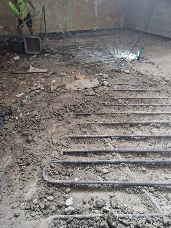

Non è assolutamente una costante: eccone un esempio.Esa ha scritto: gio ott 09, 2025 10:31 Il serpentino è a soffitto. La valvola di intercettazione di mandata è al piano, quella di ritorno è al piano di sopra.
Ogni serpentina è singolarmente intercettabile, solo che le due valvole sono a piani differenti.
Questa spira era a massetto

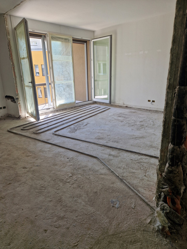

Altra unità, medesimo edificio
Re: Appartamento del 1964 con riscaldamento centralizzato a pavimento
In questo caso, scalda, certamente.Non ne sono convinto
Di solito questo si aggiungeva al piano terra.
Ma non si finisce mai di imparare.
