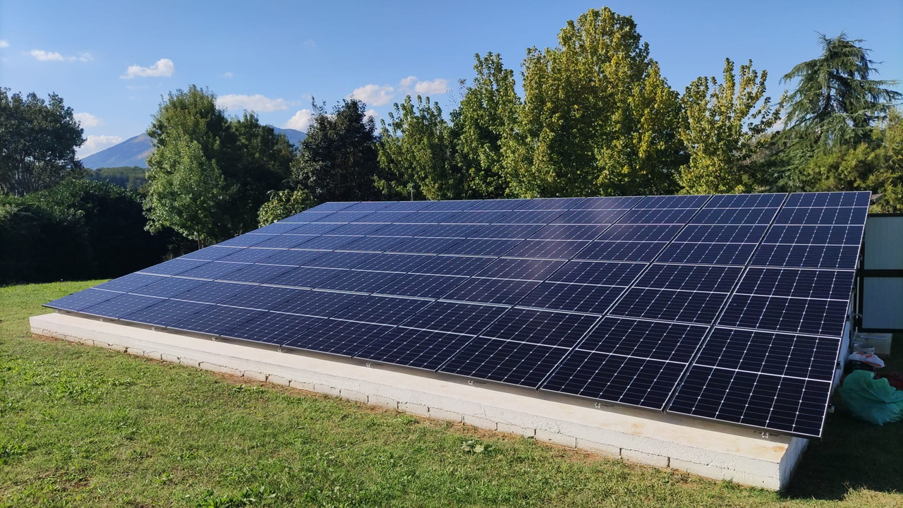

La settimana scorsa ho dato una mano a un amico con un progetto in campagna, qui in Italia.
Abbiamo montato 40 moduli IBC da 450W, in totale quasi 18kW.
È un impianto a terra, con base in cemento e inclinazione fissa, pensato soprattutto per essere solido e facile da pulire.
Per ora funziona bene, la produzione è anche un po’ più alta del previsto. Però mi chiedevo:
  • con l’installazione a terra d’estate si sporca più facilmente e bisogna pulire più spesso?
    qualcuno ha provato i piccoli inseguitori solari? vale davvero la pena?
    rispetto a un impianto sul tetto, quali sono secondo voi i pro e i contro?
Curioso di sapere cosa ne pensate, condividete pure le vostre esperienze!

pro:hai speso di meno (sempre che avessi già un terreno disponibile)
contro: architettonicamente è un orrore, che nessuno vorrebbe nel proprio giardino

Esteticamente non è molto gradevole, sembra proprio un grosso “coso” piantato lì. :roll:

Comodo da pulire e da installare (non serve la linea vita).
Però è terreno "rubato" che si potrebbe utilizzare in altro modo (a differenza di un tetto). Ad esempio per farci una piscina o angolo di giardino.

Adesso che i moduli te li regalano si può anche fare, fino a 4 o 5 anni fa una cosa del genere e non almeno su una pensilina non aveva senso. Anche oggi con una spesa non enorme (10-15K) puoi montarli su una struttura a bassa quota (2-3 metri) e farci sotto posti auto o recuperare l'area come dehors.
La pulizia dei pannelli è sopravvalutata, se non sono in piano puoi anche non pulirli mai, il calo di resa per polvere è veramente basso. Il plus su pensilina è che lavorano a temperatura inferiore e rendono di più.

arkanoid ha scritto: ven set 19, 2025 10:18 La pulizia dei pannelli è sopravvalutata, se non sono in piano puoi anche non pulirli mai, il calo di resa per polvere è veramente basso.
Dipende da quanto si sporcano (se consideri solo la polvere ok) e da come sono orientati ed inclinati e soprattutto da quando li lavi.
Se sono ottimizzati per produrre energia (immagina sud pieno e 45° o inseguitori solari), d'estate una pulita, con acqua deminaralizzata, gliela darei
(PS i miei 2 impianti li pulisco tutti gli anni e se guardiamo la potenza ISTANTANEA dopo la pulizia c'è un effetto... che dura poco ed è anche causata dal raffreddamento dei pannelli)
I miei impianti NON sono purtroppo ottimizzati ... sono messi su un paio di falde disponibili

Idem, l'effetto lo vedo solo per il raffreddamento. La temperatura è di gran lunga il parametro dominante rispetto a tutto il resto, polvere compresa. Certo se sono in un posto dove in stagione sono sommersi dalle foglie vanno puliti; per la normale polvere, cacche e simili, ho smesso di pulirli, quando piove si lavano (e i miei sono orizzontali!)

Meglio sul tetto. Voglio il giardino libero.
