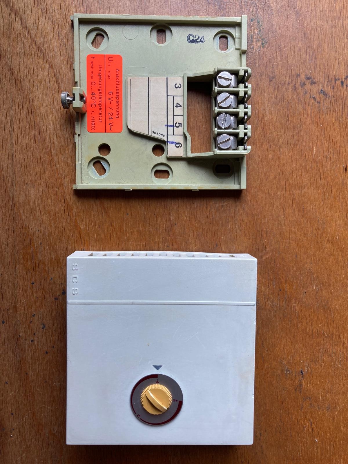

Ciao a tutti, forse non è questo il luogo per l' argomento ma sto cercando di risolvere un problema della mia abitazione, Ho un impianto con i fancoil o ventilconvettori (non ho capito la differenza): Fino a ieri avevo una caldaia a gas che ho sostituito con una pompa di calore per poter avere sia il riscaldamento invernale che il condizionamento estivo. Ogni mio fancoil (sono 8 in tutto) ha quello che io credevo fosse un termostato che io volevo sostituire con uno più moderno. Ho scoperto però che in realtà non è un termostato e non so se e come sostituirlo oppure lasciare così com'è. Ma in realtà non capisco come funzionano. Ha una rotellina che al centro c'è una lettera che sembra z e poi da una parto +4 e dall'altra -4. Io so che quando giro verso il +4 i fancoil si accendono più spesso, mentre dall'altra più raramente. Un negozio di materiale elettrico mi ha detto che la rotellina è come un potenziometro. Qualcuno ha visto impianti fatti così? Devo aggiungere che all'interno del fancoil (marca Seveso credo anni 80) ci sono due piastre elettroniche dalle quali escono due fili che vanno a questo pseudo termostato) marcato SCS (vedi allegato). Qualcuno mi può spiegare come funziona. Che filosofia di lavoro ha questo fancoil? Grazie
