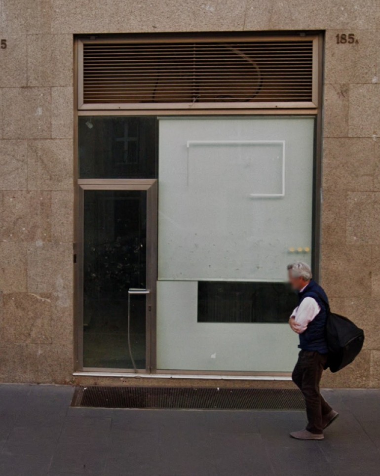

Buon pomeriggio.
In un edificio storico (ma non vincolato), ho una griglia del piano interrato sottostante una vetrina.
Il problema è garantire la fascia di separazione E 30 in facciata.
Avete idee?
Non posso spostare la griglia sul marciapiede essendo in centro storico, potrei sostituire la vetrina ma la parte apribile?
Questa storia dell'involucro mi sta creando problemi ovunque. :oops:

Che distanza intercorre tra filo superiore dell'apertura nella bocca di lupo (non griglia) e vetrina? Il metro inizi a contarlo da lì

GMP ha scritto: gio lug 31, 2025 22:17 Che distanza intercorre tra filo superiore dell'apertura nella bocca di lupo (non griglia) e vetrina? Il metro inizi a contarlo da lì
Lo ha già evidenziato Terminus

Proprio stamattina ho parlato con un altro funzionario, ed anche lui è parso "irritato" da questa RTV sulle chiusure d'ambito, soprattutto per edifici esistenti.
resta il fatto che anche secondo lui non ci sono scappatoie, il problema non può essere aggirato chiudendo un occhio.
Quindi:
- o si realizza la fascia come illustrato anche da Teminus;
- o si sostituiscono le vetrine sovrastanti.
Il funzionario stesso comprende che tutto ciò va contro noi professionisti, esortandoci a inviare richieste di chiarimenti su questa tematica affinchè qualcuno "apra gli occhi".
