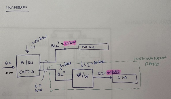

Non ho spazio ma in qualche modo si farà, la domanda era più teorica. e non sono d'accrordo che non aumenta la potenza..ovviamente aumenta solo per un aumento dovuto alla potenza del compressore della pdc aria-acqua quindi non conviene, ma il ragionamento a priori non era fatto sull'efficienza ma su avere un booster senza occupare spazio esterno per quei pochissimi giorni all'anno in cui serveSuperP ha scritto: mer lug 23, 2025 15:45Perchè non usi 2 pdc da 35kW (se ho capito bene i numeri) e le usi come backup una dell'altra e come attivazione a piena potenza nei giorni in cui ti serve andare al massimo?shinobi9 ha scritto: mer lug 23, 2025 10:10 In pratica ho un edificio in cui lo spazio esterno è minimo e devo utilizzare tipo 345 giorni all'anno solo fancoil e 20 (alto affollamento) un'UTA per ricambio aria e controllo umidità relativa.
Chiaramente quando parte l'uta la potenza necessaria sale di molto (40 kW in più mentre solo i fancoil 30 kW).
- IMG_6231.jpg (35.92 KiB) Visto 21998 volte
Re: Pdc aria-acqua con acqua-acqua in serie
Non vorrei che sto violando qualche principio della termodinamica..,ma la situazione invernale sarebbe questa (supponendo COP di 4).
Una pdc aria-acqua da 60 kW erogati: 30 kW sono il "carico base" dei fancoil, quando poi serve l'UTA parte la pdc acqua-acqua che aggiunge 10 kW (elettrici) e tira su di qualche grado la mandata e manda potenza all'UTA.
Il cop totale sarebbe 2.8...(30+40)/(15+10) e all'esterno ho una sola macchina.
Siamo d'accordo che a quel punto meglio mettere una macchina unica da 70 kW o due, una da 30 + una da 40 kW..ma ormai ero curioso del fatto che potesse tecnicamente funzionare

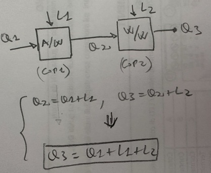

Ok, ma allora anche nel post di qualche giorno fa in cui si usava un sistema del genere per aumentare la temperatura di mandata in una centrale condominiale, o nel caso di "booster" per acs (ne ho visti tanti così..) tanto vale mettere una resistenza elettrica no?
Cioè voglio dire qualsiasi pdc in serie ad un altra ha questo funzionamento teorico..eppure a me stesso è stato proposto (da noto marchio) di mettere una acqua-acqua in serie ad una aria-acqua con volano interposto in un condominio per fare un sistema all-electric ad alta T di mandata (forse l'unico vantaggio potrebbe essere appunto il fatto di accumulare nel volano).
Anche nel mio schema sopra non entra in gioco la "dinamica" del volano..che può accumulare energia quindi in teoria diminuire quei 30 kW di Q2".
no, perchè dipende di quanto devi aumentare la temperatura.
la resistenza aumenta la temperatura di un valore determinato dal rapporto tra la potenza che eroga e la portata dell'acqua su cui la scarichi.
nei casi in cui vuoi usare il booster è perchè devi portare la temperatura di tutta la portata del circuito a un valore medio più alto (e magari variabile a seconda delle condizioni esterne), cosa che la resistenza non è in grado di fare.
