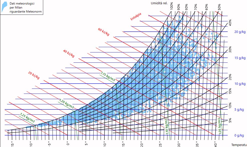

Apro EC per uin condominio a TN, ottimamente isolato e con ampie finestre
(il caso peggiore per pizzetti
T. progetto 32°C - 45% UR (13.8g/kg)
T. progetto 37°C - 34% UR (14g/kg)
La variabilità dei carichi poi la vedi meglio con la nuovola di punti estiva (ora faccio vedere una anteprima, tanto poi qualcuino me la copierà o "prenderà spunto".
Si vede benissimo come i PICCHI (di questo parliamo, perchè l'andamento orario giornaliero è diverso) NON sono influenzati particolarmente dalla temperatura.
A meno che non facciamo ipotesi assurde, tipo lasciamo UR al 45% ed aumentiamo la tempertura esterna.

Ecco che dice Meteonorm per Milano
MI Meteonorm.jpg (188.15 KiB) Visto 6890 volte
