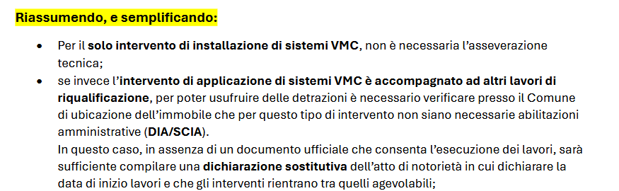

Però cercando nei vari siti trovo quanto in allegato.
Quindi sembrerebbe che il cliente possa portarlo in detrazione anche senza una pratica SCIA/CILA.
In questo caso, come premesso, il cliente ha installato una pompa di calore nella nuova abitazione e una VMC.

la fonte citata qual è?
io concordo con Giotisi
poi in rete trovi di tutto, dipende da te se vuoi seguire la legge o fidarti di interpretazioni un po' + libere

Le fonti sono https://www.heltyair.com/approfondiment ... vmc-helty/ e https://www.studiomadera.it/news/438-bo ... tturazione
Certo capisco il vostro ragionamento, io purtroppo in qualità di installatore onestamente non me ne intendo più di tanto, è che ho un cliente che vorrebbe portare in dentrazione pdc+VMC con il Bonus Casa ma non so se sia possa fare o meno, e non vorrei poi fare l'Enea ed avere problemi successivamente. Purtroppo non trovo una fonte attendibile che sia chiara in materia.

Il link a studiomadera non dice assolutamente che la vmc è incentivabile in automatico in bonus casa. Fa invece capire che serve pratica edilizia oppure va dimostrato che evita muffe in concomitanza a installazione cappotto termico. Oppure, ovviamente, è integrato nell'impianto di climatizzazione ad aria.
