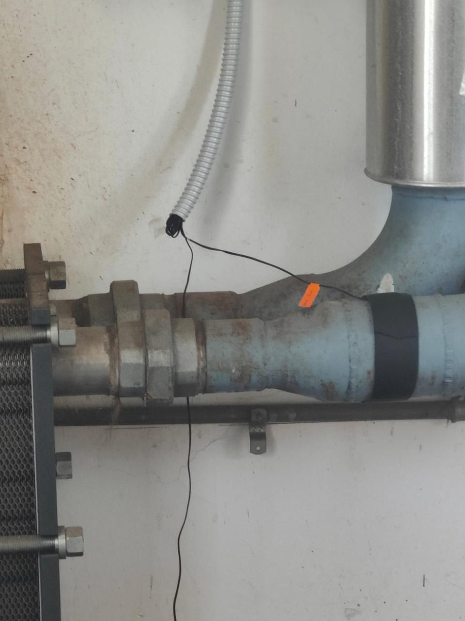

La foto è scatta in una centrale termica, i cavetti portano a due sonde temperature passive poste sulle tubazioni.
L'installazione della guaina e del resto, vi risulta conforme ed a regola d'arte?
Grazie per chi mi dirà la sua

Non esistono prescrizioni normative relative al posizionamento di sonde di temperatura resistive.
Andrebbero seguite le indicazioni del costruttore, dapprima, e poi la prassi e la regola dell'arte poi.
Non sembra un lavoro molto ben fatto, ma ho visto di molto peggio.
A cosa sono collegate quelle sonde?

Le sonde stanno sulle tubazioni di una caldaia, mi chiedo piuttosto se quella guaina a penzoloni sia a norma?

E' brutta, ma non contiene cavi in tensione.energiadavendere ha scritto: ven mar 21, 2025 19:23 mi chiedo piuttosto se quella guaina a penzoloni sia a norma?
Invece di scrivere su un forum, prendi gli attrezzi e mettila a posto.

Hai ragione, il realtà il mio quesito riguarda la conformità perchè il lavoro è stato svolto da un tecnico che a suo dire non vi sono le prescrizioni per rimetterci mano, quindi lascerebbe il lavoro così
