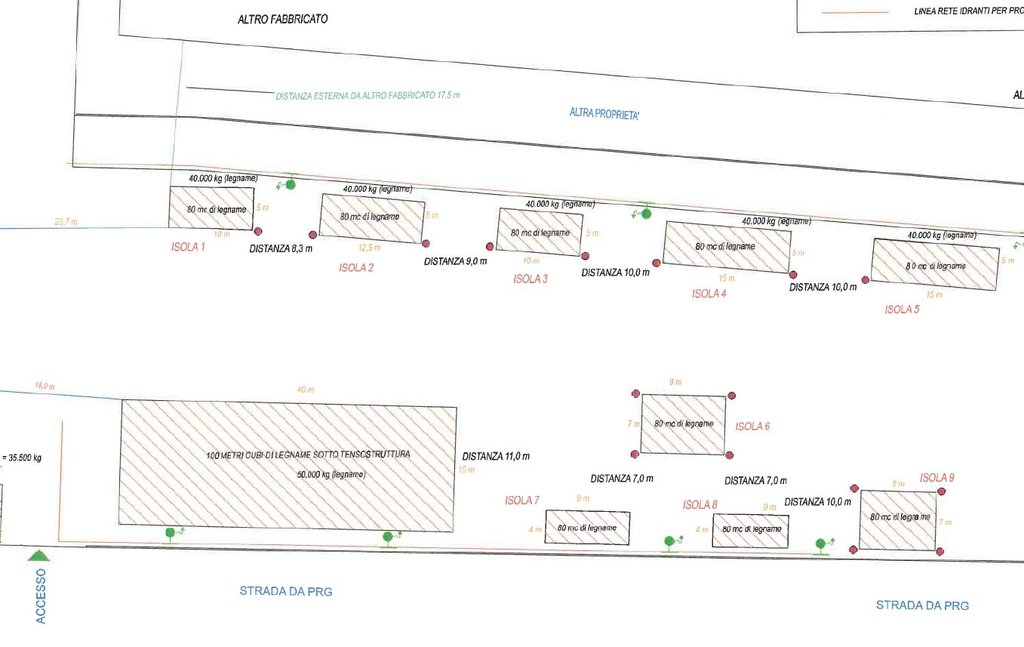

Weare esco di recente da un caso simile.
1) Corretto. Solo una piccola precisazione. Per gli accatastamenti di legna su piazzale, o nel tuo caso adiacenti al capannone e divisi dai pannelloni, attenzione più che altro al fatto se sommati ti riportano o meno all'interno di un'attività 36.1.B. Ma credo che tu già lo sappia meglio di me.
2) Nel mio caso, anzi che un tendone, avevo una tensostruttura vicino allo stabilimento che lavora la legna, classe 0 in quanto fatta con materiali non certificati R/EI. Ma penso che ai fini di una valutazione sia analogo al tuo caso. Anche se come tensostruttura mi è stata equiparata alle altre isole di legna all'aperto. Non mi è stata fatta alcuna prescrizione se non il rispetto dei limiti e dei quantitativi come dichiarati dal titolare e dal progetto e le relative distanze come da S.3. Credo che sulla distanza di separazione o su un'equivalente compartimentazione uno dei due vincoli vada verificato.
Questo lo stralcio dell'elaborato grafico finale che mi chiesero

Applicare la V.1 o meno, non credo che sia un errore. Io portai come integrazione al progetto per la tensostruttura solo una valutazione del rischio incendio dove definivo il carico di incendio complessivo e poi una doppia verifica di non irraggiamento secondo l'S.3 da capannone a tensostruttura e viceversa da tensostruttura a capannone ed avendo inserito nel caso 2 una percentuale teorica di foratura pari a 100%, perchè appunto per me tensostruttura non certificata = deposito all'aperto senza barriere o protezioni e dunque irraggiamento totale in ogni direzione della legna detro. Questo è bastato per la tensostruttura. Altro non mi è stato richiesto. Però li io avevo le distanze.
Qui temo che come dica Stfire una misura delle due vada verificata relativamente alla tensostruttura. Distanza di separazione (che non c'è per ovvie ragioni) o compartimentazione.
