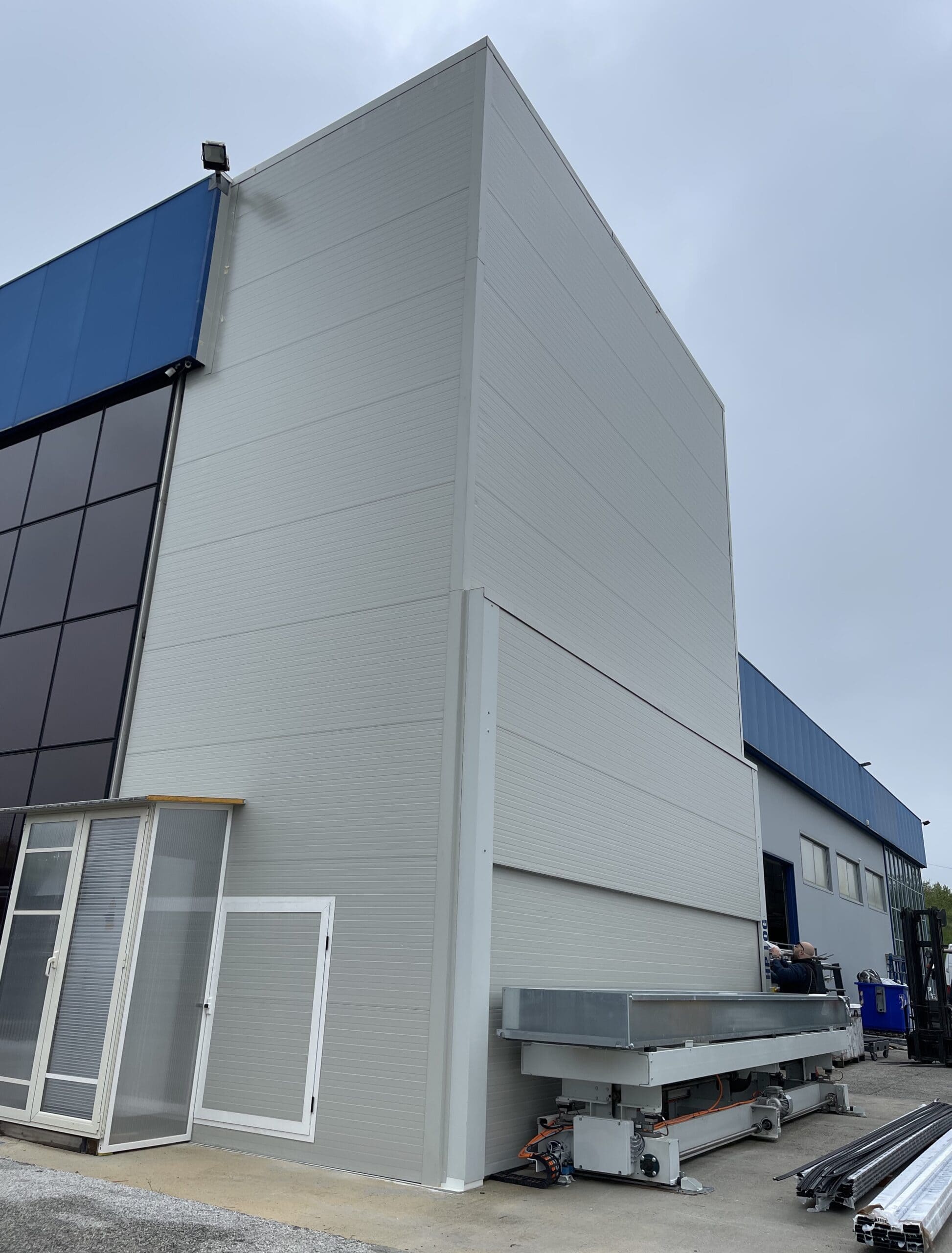

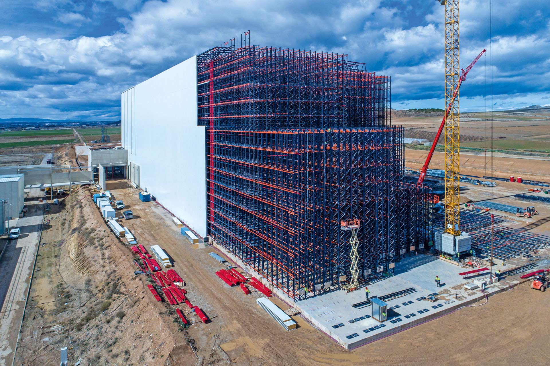

Sono alle prese con un magazzino automatico verticale da 5.000 mq ed alto 30 m. Secondo voi si tratta di un edificio o di una macchina? Per me si tratta di un edificio e così sto procedendo però sto sentendo pareri contrastanti che dicono essere un macchinario soggetto a direttiva macchine. In effetti la cosa si può vedere con varie sfumature e avrebbe conseguenze differenti... E, in generale, cambia qualcosa se il magazzino è grosso (foto 1 di esempio) o piccolo (foto 2 di esempio)?
Ne abbiamo parlato ogni tanto ma se non erro non eravamo giunti ad una conclusione.
