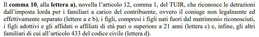

Messaggi: 4803
Re: 2025 65% al 36% ??
...direi che le mogli conviventi nella casa principale abitazione, sono salve.
Messaggi: 7265
quelli sono i familiari a carico però, non il coniuge convivente che lavora

Messaggi: 7265
NoNickName ha scritto: ven dic 27, 2024 19:44 Senza contare l'assurdità di riconoscere la detraibilità per un coniuge che non ha reddito.
infatti il comma citato da giò non riguarda il "trasferimento" delle detrazioni da un coniuge all'altro, ma la riduzione del massimale detraibile per chi ha redditi elevati (riduzione che si attenua a seconda del numero di familiari a carico)
i commi che ci interessano sono il 54 e il 55, il quale aumenta al 50% le detrazioni (altrimenti fissate al 36%) "nel caso in cui le
medesime spese siano sostenute dai titolari del diritto di proprietà o di un diritto reale di godimento per interventi sull’unità immobiliare adibita ad abitazione principale" come nella bozza di cui abbiamo discusso, quindi la questione se il coniunge convivente non proprietario abbia un diritto reale rimane aperta (io nel frattempo ho fatto le corse per finire e pagare entro il 31 e quindi non potrò essere usato per far giurisprudenza :lol: ).

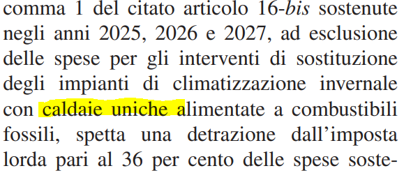

Se non sbaglio nella bozza si parla di "caldaie alimentate esclusivamente da combustibili fossili" ora mi chiedo: le caldaie predisposte per essere alimentate anche con un 20/30% di idrogeno rientrano nella categoria esclusa?
Le caldaie predisposte per essere abbinate ad un impianto ibrido, idem?

Messaggi: 7265
project92 ha scritto: lun dic 30, 2024 18:07 Se non sbaglio nella bozza si parla di "caldaie alimentate esclusivamente da combustibili fossili" ora mi chiedo: le caldaie predisposte per essere alimentate anche con un 20/30% di idrogeno rientrano nella categoria esclusa?
per quanto si è capito sì, sono escluse entrambe, potranno rientrare solo gli ibridi-ibridi (cioè quelli in cui la pompa di calore viene effettivamente installata e copre una "significativa" parte della produzione energetica, non predisposta, come dice la direttiva europea)
"caldaie uniche alimentate a combustibili fossili"....
La definizione è poco chiara...
Era troppo scrivere : "Sono escluse dalle detrazioni fiscali le caldaie alimentate esclusivamente da combustibili fossili, ad eccezione di quelle formanti sistemi ibridi factory made, che integrano componenti basati su fonti di energia rinnovabile." ???

Ho caricato il pdf su chat gpt e questa é la risposta che mi ha fornito in merito alle caldaie compatibili con una miscela di idrogeno (quella in grassetto é la mia domanda:
dopo aver letto e compreso il testo, secondo te una caldaia alimentata con il 20% di idrogeno é possibile portarla in detrazione?
ChatGPT ha detto:
Per rispondere alla domanda, è necessario analizzare le specifiche delle esclusioni previste nel testo legislativo e considerare le caratteristiche tecniche della caldaia alimentata con una miscela di idrogeno e combustibili fossili.
Cosa dice la norma?
La legge esclude esplicitamente "caldaie alimentate a combustibili fossili" dalle detrazioni per interventi di efficienza energetica e ristrutturazione edilizia (articoli 14 e 16 del DL 63/2013, modificati)​
Non sono indicate eccezioni per caldaie che utilizzano miscele di combustibili fossili e altre fonti energetiche (come l'idrogeno).
Cosa implica questo per le caldaie miste (20% idrogeno e 80% gas naturale)?
Dipendenza prevalente dai combustibili fossili: Una caldaia che utilizza una miscela composta in prevalenza da combustibili fossili (80% gas naturale, nel caso specifico) rientrerebbe comunque nella definizione di caldaia alimentata a combustibili fossili. Pertanto, non sarebbe ammissibile per la detrazione.
Interpretazioni alternative:
Se la normativa futura dovesse considerare la percentuale di combustibili fossili utilizzati come criterio, potrebbe aprirsi la possibilità di includere sistemi misti con una quota significativa di fonti rinnovabili.
Ad oggi, però, la norma non lascia spazio a questa interpretazione.
Conclusione
Al momento, una caldaia alimentata al 20% con idrogeno e all'80% con gas naturale non può beneficiare delle detrazioni, poiché è comunque classificata come caldaia alimentata a combustibili fossili secondo l'attuale normativa.

Per me la questione metano/idrogeno è abbastanza chiara: il fatto che la caldaia sia predisposta per funzionare con un 20% di idrogeno è irrilevante, se non è già fissato almeno un momento di passaggio a brevissimo termine e quindi con grandissima probabilità la caldaia funzionerà per tutta la sua vita 100% con combustibile fossile. Non è incentivabile.
Altrimenti lo sarebbero anche i sistemi ibridi senza montargli la pompa di calore: compro solo il modulo a combustione e lo dichiaro predisposto per il funzionamento ibrido lo detraggo al 50%. Non credo possa essere accettato.

..cosa sono le 'caldaie uniche'???
Se sono due, vale il 50%? O hanno confuso 'uniche' con 'unicamente'? (Ripetuto due volte, oltretuttto)
Messaggi: 7265
son quelle non ibride, dai :roll:
