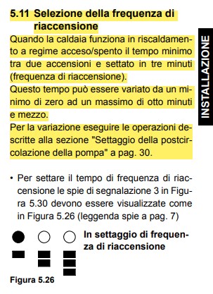

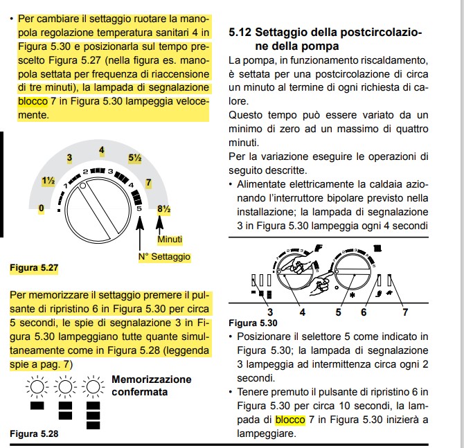

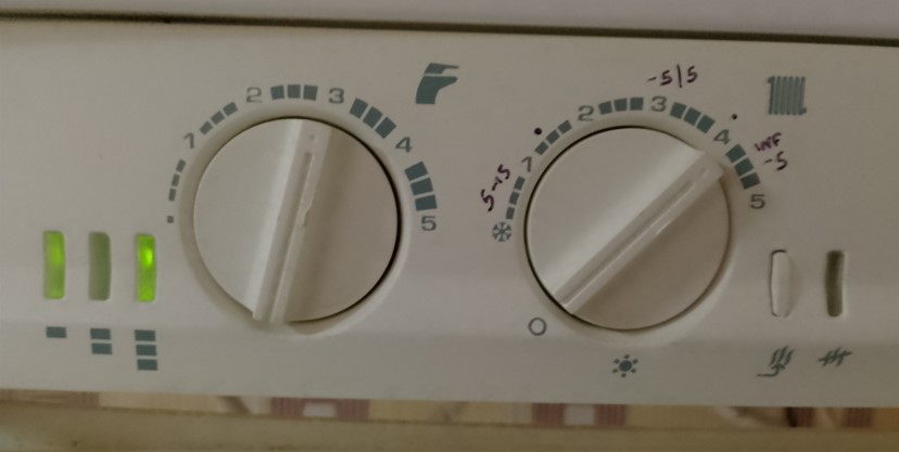

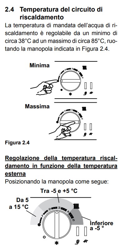

chiedo scusa in anticipo per eventuali mie lacune in materia.Ho una caldaia Bongioanni Idea (installata circa 12 anni fa con il predente inquilino), e volevo capire una cosa.sempre che qualcuno mi possa aiutare.
Quando la caldaia si accende ed entra in funzione per riscaldare la casa lei funziona per un tot tempo (2.30 minuti circa la fiamma si accende) per poi passare in una modalità stand-by (tempo di riposo e quindi fiamma spenta per circa 3.20 minuti).
La caldaia ha sempre funzionato così,io abito nell'attuale casa da parecchio ma ultimamente ho difficoltà a scaldare l 'alloggio.Diciamo che in 5 ore di accensione da 18.5 gradi sono salito a 19.8 (il termostato è fuori taratura in difetto di 1 grado......in realtà la temperatura di partenza era 19.2 gradi misurata con termostato digitale alternativo).
Adesso visto che inizia a fare un po piu' freddo sarebbe meglio forse che la caldaia lavorasse di continuo.....e non per 2.30 minuti con 3.30 minuti di pausa..........
Leggendo le istruzioni ho trovato qualche info in merito (allego al post) ma volevo capire da chi ne sa piu' di me se è normale il funzionamento della caldaia con tempi di pausa.......
