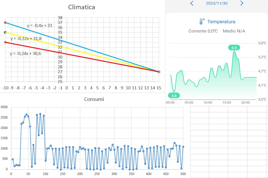

Buongiorno a tutti: ho una PDC (9 kW termici) e modulo idronico AE090 MXTPEH/EU, AE090 MNYDEH/EU, 4 split ad espansione diretta e boliee per acs da 200 litri (tutto samsung gas R410) non c'è puffer, il radiante contiene circa 115 litri di acqua; l'impianto è installato in un appartamento al piano terra di circa 80 mq calpestabili costruito nel 2020 in zona climatica E, con riscaldamento a pavimento in classe energetica A2 (APE 74 kWh mq).
Questo è il quarto inverno che monitoro il funzionamento dell'impianto ma non riesco a trovare il modo per diminuire gli on/off della PDC: quando è in funzione ne fa circa 4-6 ogni ora, quasi con qualsiasi temperatura esterna e con diversi settaggi di pendenza della curva climatica (mandata di 27° a 15° di temperatura esterna e 33° o 35° o 37° a -10° esterna)
La macchina lavora con timer h 24 tranne dalle 8 alle 10.
Ho provato più volte a contattare l'installatore spiegando il problema ma dice che si comporta correttamente, la mia sensazione è che non moduli a sufficienza, la frequenza dell'inverter non scende sotto ad un certo livello: quando si accende va quasi immediatamente a 1.5kW circa di consumo elettrico e ci rimane fino al raggiungimento del set point, che avviene dopo pochi minuti, per poi spegnersi di colpo.
Ho controllato le temperature di ingresso e uscita dello scambiatore del modulo idronico (ha 2 sonde interne che si possono monitorare da pannello di controllo) e sta sui 2-3°, come se la potenza termica che produce lato gas sia sempre molto, troppo alta.
Quando siamo in mezza stagione, nel momento in cui si accende per fare acs, la sento modulare molto più in basso, il compressore gira più piano nonostante debba produrre un delta T molto superiore; ho davvero la sensazione che ci sia qualcosa che non funzioni correttamente quando deve funzionare a temperature esterne inferiori ai 14-15°.
Mi sono studiato il manuale di servizio attentamente, ho fatto svariate prove ma non ho trovato modo di migliorarne il funzionamento; c'è la possibilità di impostare il circolatore sempre acceso, non di modularne la velocità, alcune funzioni impostabili da manuale non sono presenti nel menù, altre ci sono ma non si comportano come descritto.
L'impianto possiede termostati ambiente per ognuna delle 4 stanze e sono settati per rimanere quasi sempre aperti, i flussostati sono regolati come da progetto, il confort in casa è abbastanza buono.
Avrei bisogno di qualche consiglio: è normale un comportamento del genere? Mi aspetterei che l'inverter modulasse la potenza in basso rispetto alla massima di almeno il 60/70% quindi vedere un consumo inferiore agli 900/1000W... può essere che la taglia della pdc sia esuberante per l'impianto, ma non mi spiego perché non debba modulare... mai sotto certe temperature... Che ci sia poco gas e il compressore debba spingere molto? Quando fa acs (settata a 45°) però per reintegrarla impiega sempre poco tempo (solo pdc non resistenza aggiuntive) al massimo 20/25 minuti... ho anche pensato che possa esserci una versione FW con dei bug, anche qui ho chiesto all'installatore ma dice che non ci sono aggiornamenti.

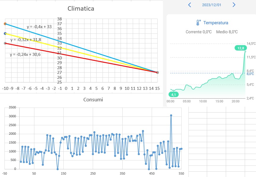

Allego i consumi elettrici dalle 8 alle 16 di 2 giorni della settimana scorsa (dal grafico estratto dall'inverter del ftv sembra che moduli perché è discretizzato a 5 minuti, ma quando raggiunge il set point si spegne di colpo) il grafico della temperatura estarna e il grafico delle 3 curve climatiche che ho provato: gli on off sono più di 5 ogni ora; nel complesso il consumo stagionale non è elevato, con una energia compresa massima di 22/24 kWh faccio acs e mi scaldo nei giorni più freddi dell'inverno, nelle mezze stagioni molto meno, anche 8/10 kWh.
Ho anche provato a cercare qualche altro CAT autorizzato a cui chiedere aiuto, ma mi sento rispondere che possono intervenire solo quelli che hanno fatto l'installazione/avviamento dell'impianto.
Qualcuno conosce un bravo tecnico anche multimarca che sia in grado di aiutarmi a capire o risolvere se possibile?
Scusate la lunghezza del messagio e grazie a chiunque potrà rispondermi.

- IMG-20231204-WA0004.jpg (92.79 KiB) Visto 7216 volte
- IMG-20231204-WA0001.jpg (98.37 KiB) Visto 7216 volte

Non sono molto ferrato in materia, ma credo che l'assenza di un volano termico di almeno 50 lt (anche se il contenuto d'acqua dell'impianto è elevato) possa essere la causa di tutto ciò...è un ipotesi sulla base di quanto hai scritto...qualcuno più esperto saprà risponderti meglio
Re: PDC samsung non modula
Ci ho pensato anche io.... ma mi sarei comunque aspettato che quando la T di mandata si avvicina al setpoint dovrei sentire il compressore abbassare di Fq e invece no, si spegne di colpo!

Stamattina ho avuto tempo di fare un esperimento: con temperatura esterna reale di 5° ho acceso la PDC a mandata fissa di 30° con tutti i flussostati aperti e ho misurato il consumo dopo 5 minuti di funzionamento era 7.1 A che corrispondono ad una Fq del compressore di circa 170 Hz (che ho misurato con una pinza amperometrica ad uno dei 3 cavi del motore), poi ho spento la PDC.
Successivamente ho immerso la sonda NTC esterna della PDC, quella che misurare la T esterna, in un bicchiere di acqua calda a 30°, con la stessa temperatura esterna ho riacceso il riscaldamento e con la stessa T di mandata ho rimisurato i consumi dopo 5, 10, 15 20 25 e 30 minuti e i valori di T esterna e consumi erano questi: 3.1A a 27°, 3.2A a 25°, 3.5A a 23°, 3.9A a 21°, 4.2A a 19°, 4.5A a 17°; 3.1A di consumo corrispondono a circa 80Hz di Fq del compressore.
Vedendo questi dati mi viene da pensare che questa PDC decida la Fq di funzionamento del compressore con una tabella legata alla temperatura esterna, a prescindere dalla richiesta di potenza termica dell'impianto... è possibile? Mi sembra davvero un problema o qualcosa di molto contorto nella scelta della logica di funzionamento....
Stavo pensando di falsare in modo fisso la temperatura esterna rilevata (aggiungendo in parallelo alla NTC una resistenza per farli leggere 8/10° in piu e vedere dopo un settimana di funzionamento se vedo dei miglioramenti sulla quantità degli ON/OFF).... non conosco bene il ciclo frigorifero della pompe di calore, ma posso immaginare che debba tener conto della temperatura esterna per capire se dovesse aver bisogno di effettuare un ciclo di sbrinamento e non vorrei che questa modifica possa falsarne la rilevazione e danneggiare qualcosa... oppure utilizza altri sistemi per rilevare questa necessità?
Cosa ne pensate?

Complici le temperature anomali di oggi (15° alle 11) ho fatto la prova inversa: ho messo la sonda esterna in un bicchiere col ghiaccio e per una temperature misurata dalla PDC di 6° l'ho riaccesa sempre a mandata fissa di 30° e il consumo è andato a 6,8A, rimanendo tale fino al raggiungimento del set point!
Non so davvero cosa pensare...

Re: Algoritmo di modulazione PDC samsung
Ciao a tutti,
per dovere di cronaca, ma anche per i miscredenti, voglio portare un importante aggiornamento sul problema che avevo segnalato
Qaulche settimana ho acquistato il modulo WiFi di Samsung per la gestione delle PDC, l'ho installato e durante il processo di ricerca ed inserimento dei dispositivi trovati (pdc, modulo idronico e split) l'app di gestione ha aggiornato qualcosa, ma ancora non avevo capito cosa.
Finalmente è venuto piu freddo e ieri ho acceso il riscaldamento, stesse impostazioni di climatica dello scorso anno e, con mia grande sorpresa e soddisfazione, il compressore finalmente modula!!! Fino a quasi il 25% della potenza (elettrica) nominale, ma sopratutto ora non fa più 5-6 ON/OFF ogni ora.
Terrò monitorato l'impianto anche quando farà più freddo (ora siamo sugli 8/10° ma con nebbia) che il massetto sia a temperatura piu alta con l'andare dei giorni di accensione, ma mi aspetto che il comportamento sia davvero cambiato e che l'aggiornamento FW abbia risolto un evidente BUG.
Saluti
Luca
Saluti
Luca
Molto probabile.e che l'aggiornamento SW abbia risolto un evidente BUG
