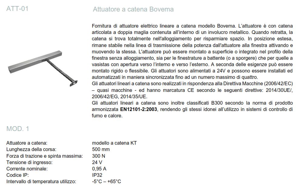

Tom Bishop ha scritto: ven nov 29, 2024 06:15 Se volessi trasformare il SEc lo puoi fare utilizzando i kit Bovema
no il kit che dici non può essere installato su un EFC esistente
Re: EFC SENZA COLLEGAMENTO AD IMPIANTO: NON RIENTRANO NELLE TIPOLOGIE PER S2 LPII?
stfire ha scritto: ven nov 29, 2024 09:24
Sì, si può Forse non è proprio quel modello, ma si può. Ecco l'estratto di una offerta che mi hanno fatto.
