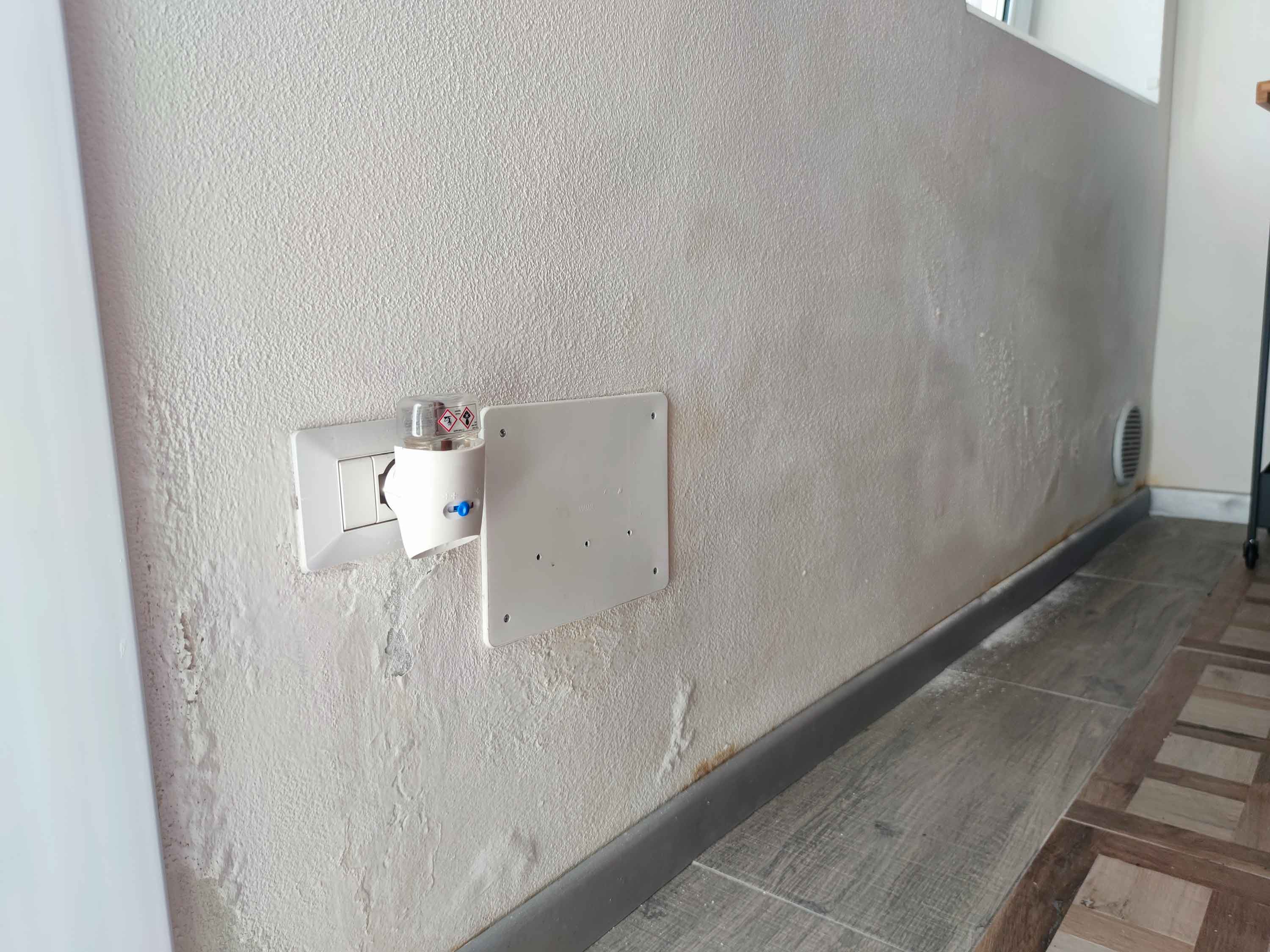

Vi chiedo un parere per un'abitazione che sta dando grossi problemi con i muri al piano terra dopo due anni dal termine della ristrutturazione.
La struttura è in sasso con cappotto in eps da 12 cm e zoccolatura in xps, all'interno è stato dato un ciclo di intonaco Fassa KD 2 (base calce + cemento) e Rofix 700 (base calce). Il fenomeno si è molto accentuato nell'ultimo anno e avviene anche in estate se c'è scarso ricambio d'aria.
A mio giudizio si tratta di umidità di risalita anche se in alcuni punti si raggiungono altezze superiori ai 140 cm, il problema era presente anche prima dell'inizio dei lavori ma nonostante questo non si è voluto intervenire sulle fondazioni. Al piano superiore viceversa non c'è il minimo problema.
Alcune immagini:

Sì, anche secondo me è risalita.

boba74 ha scritto: mer nov 13, 2024 14:14 Sì, anche secondo me è risalita.
Io qualche dubbio ce l'ho, ma sarebbe come dare un parere di un paziente on line... c'è tutto da vedere dal vivo
PS: controlla le infiltrazioni

Le uniche infiltrazioni a cui mi viene da pensare sono tra marciapiede e cappotto, vale la pena alzare le betonelle e dare un'occhiata.
