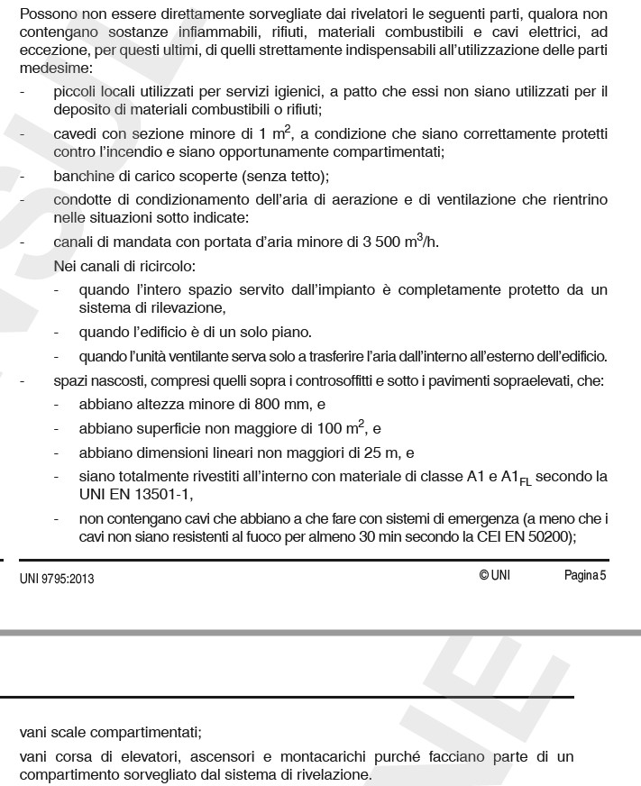

Siccome sono presenti dei controsoffitti e dei pavimenti sopraelevati (flottanti) le cui intercapedini attualmente non sono servite dai sensori, mi pare di capire che la vecchia versione della norma permettesse la presenza di queste intercapedini prive di rivelatori, ma che quella nuova richiederebbe invece di installarli, non essendo i controsoffitti e i pavimenti esistenti adeguatamente certificati dal punto di vista della reazione al fuoco.

Si configura come ampliamento per il DM 37/08, quindi obbligo progetto. Tra la norma UNI 9795 2013 e dl 2021 cambiano le condizioni per i controsoffitti e sotto i pavimenti sopra elevati, ma chi ha fatto il progetto sicuramente (credo) che rispettasse le condizioni (9795 2013).
Ma non essendo attività soggetta ai vvf per il DM 37/08 l'obbligo di progetto da parte di un professionista scatta se sono installati 10 punti di rivelazione ( i pulsanti antincendio non rientrano nel conteggio).
No.l'aggiunta di un sensore rende automaticamente necessario l'adeguamento dell'intero impianto alla versione attuale della norma?
Progetto redatto dal responsabile della ditta installatrice o di un professionista scritto all'albo?progetto impianto ai sensi della UNI 9795 del 2014.
- Ediclima_UNI9795.jpg (166.77 KiB) Visto 3228 volte

Da quello che vedo, la DICO (del 2014) riporta la crocetta sul rispetto della norma UNI 9795, non il rispetto di un progetto firmato da un progettista abilitato. Infatti è presente solo lo schema dell'installatore. Tuttavia sono presenti più di 10 sensori di fumo (ci sono circa 500 m2 di uffici), quindi da quello che sembra ci sarebbe l'obbligo di progetto di un tecnico. Per tanto di fatto l'impianto non sarebbe a norma (neppure con la versione 2013).
Detto ciò, tornando alla modifica, quindi mi confermi che se io vado a modificare l'impianto aggiungendo un sensore dovrebbe comunque esserci anche la modifica del progetto (da parte di tecnico), tuttavia si potrebbe continuare a rispettare la norma del 2013, cioè posto che prima fosse rispettata, non sarebbe necessario andare a inserire sensori anche nei controsoffitti e sotto i pavimenti. Corretto?

La nuova installazione del sensore deve rispettare la norma UNI9795 2021.Detto ciò, tornando alla modifica, quindi mi confermi che se io vado a modificare l'impianto aggiungendo un sensore dovrebbe comunque esserci anche la modifica del progetto (da parte di tecnico), tuttavia si potrebbe continuare a rispettare la norma del 2013, cioè posto che prima fosse rispettata, non sarebbe necessario andare a inserire sensori anche nei controsoffitti e sotto i pavimenti. Corretto?
Questa parte della domanda non l'ho capita.non sarebbe necessario andare a inserire sensori anche nei controsoffitti e sotto i pavimenti

Ho capito, si, se nuovo progetto e occorre inserirli nei controsoffitti e sotto i pavimenti, se la norma uni 9795 lo richiedono, sono d'accordo con te.Detto ciò, tornando alla modifica, quindi mi confermi che se io vado a modificare l'impianto aggiungendo un sensore dovrebbe comunque esserci anche la modifica del progetto (da parte di tecnico), tuttavia si potrebbe continuare a rispettare la norma del 2013, cioè posto che prima fosse rispettata, non sarebbe necessario andare a inserire sensori anche nei controsoffitti e sotto i pavimenti. Corretto?
Ma se sono più di 10 sensori (sono andato a vedere la prima edizione del decreto 37/08) il progetto e la dico che hai in mano sono utili per accendere il camino.
