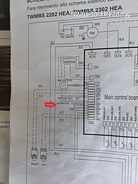

Ho allegato la tabella sinottica dei codici di errore. Al codice E2 corrisponde il messaggio "pressostato di bassa pressione (LP switch)".
Ho allegato il dettaglio dello schema elettrico che riguarda il LP switch.
Secondo voi, si tratta di acqua (entrata, uscita) o di gas refrigerante?
Grazie mille.
Grazie mille.
- tabella sinottica.jpg (470.12 KiB) Visto 5620 volte
- schema elettrico.jpg (152.31 KiB) Visto 5620 volte

Gas refrigerante. Hai una perdita probabilmente. Devi chiamare l'assistenza, se è in garanzia, o un frigorista.
