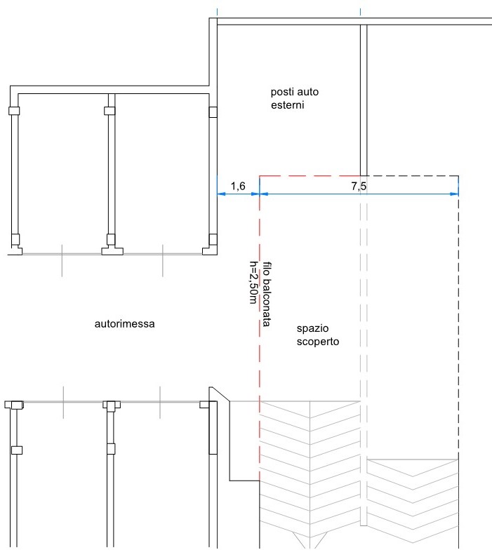

Un confronto su un'autorimessa da autorizzare con RTO+RTV6.
All'ingresso della parte interrata sotto l'edificio c'è una balconata che aggetta e che sposta l'ingresso effettivo in avanti fino al limite dello spazio scoperto, a filo balconata.
Esternamente alla sagoma dell'edificio vi sono due posti auto coperti accessibili direttamente dalla rampa e corsello esterni, ma collegati all'autorimessa interna da un passaggio sotto la balconata che non è spazio scoperto.
Quale deve essere l'effettiva superficie dell'autorimessa ?
Da un lato, non essendoci spazio scoperto di separazione, si dovrebbero considerare nell'ambito dell'autorimessa anche i due posti "esterni", ma d'altro canto la RTV esclude dalla definizione di autorimessa i posti auto raggiungibili direttamente dall'esterno con percorsi <2h (come è nel mio caso).
Che ne pensate ?

Terminus ingloberei i due posti auto all'interno della superficie dell'autorimessa complessiva vedendo cosi la porzione di planimetria. Al di là dei discorsi a se stanti sul raggiungimento di uno spazio scoperto con percorsi inferiori a 2 volte la lore altezza, temo che il problema maggiore sia la balconata che di fatto è come se diventasse un prolungamento della copertura superiore per i fumi che proseguirebbero e sfogherebbero fino a ridosso dei posti auto esterni. Il problema della non separazione lo vedo proprio nell'S.3.8

Concordo con il tuo ragionamento, quella balconata può consentire la diffuzione dei fumi anche ai posti auto "esterni".

Lateralmente come sei messo, sotto la balconata? Ostacoli alla diffusione dei fumi?

Uscendo dal varco dell'autorimessa a sx (in basso nel disegno) ho la balconata che prosegue finchè c'è la chiusura verticale di parte del fabbricato; a dx si arriva ai posti auto coperti.
Quindi il deflusso dei fumi può avvenire solo dal davanti (a dx del filo balconata nel disegno).
L'aggetto è ovviamente superiore ad h/2.

A cavolo, è abbastanza impedito. Allora concordo nel considerarlo autorimessa.
