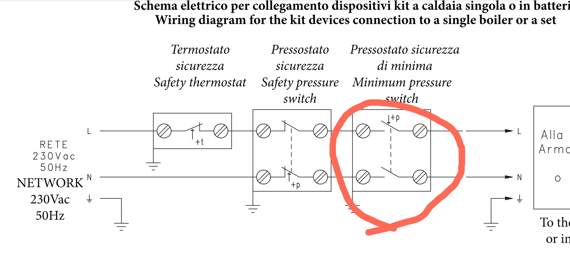

Salve,
Stavo guardando questo schema elettrico per la sicurezza Inail, come da foto in allegato non riesco a capire come inviare alimentazione alla caldaia se il pressostato di minima è normalmente aperto,
Sapete come va collegato correttamente per inviare alimentazione alla caldaia?

Se riempi l'impianto di acqua, il pressostato chiude il contatto e la caldaia potrà funzionare.
