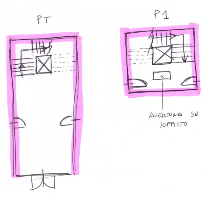

Ciao a tutti,
nel compartimento uffici di un deposito (tutto con COPI) c'è un unico vano scala che costituisce compartimento antincendio (filtro) e serve piano terra e piano primo. In questo vano scala c'è anche un ascensore di tipo protetto (SB), la cui protezione è pero assicurata dal vano scala stesso anzichè dal vano ascensore. Al piano terra c'è l'uscita di sicurezza generale degli uffici (l'unica per circa 100 persone). Allego in fondo sketch.
Considerazioni sullo smaltimento fumo e calore:
--- il punto V.3.3.2.4 dice che bisogna soddisfare LPII di S8 per il vano ascensori, quindi se quest'ultimo è ad esempio 3,9 mq e dal momento che sicuramente è <600 MJ/mq posso fare un'apertura (1/40) di 0,09 mq con un minimo di 0,1 mq.
--- il compartimento filtro, però, ritengo debba essere anche esso servito da smaltimento fumo e calore. Prenderei quindi la superficie calpestabile del pt e del p1 che sommandole danno 70 mq. Anche qui sicuramente è <600 MJ/mq e posso fare aperture (1/40) di 1,75 mq
--- seppur vero che le normali porte vengono usate spesso come superficie di smaltimento, seppur vero che nel filtro il fumo non dovrebbe esserci (se non molto poco), non mi sembra il massimo utilizzare l'unica US al piano terra come smaltimento. Dopotutto il COPI a S.8.5.1 dice anche che fumo e calore smaltiti non devono interferire con le vie di esodo. Inoltre il fumo tende ad andare in alto.
Domanda: secondo voi potrei fare un'apertura unica di 0,09+1,75=1,84 mq all'interno del filtro, sul soffitto del piano primo (ved. sketch), che assolva contemporaneamente allo smaltimento di ascensore e filtro?
- Annotazione 2021-10-26 174217.jpg (52.21 KiB) Visto 6976 volte

Re: AERAZIONE DI SCALA FILTRO CON ASCENSORE SU 2 PIANI
Ciao,
P.S. Io non farei neanche quella del filtro se non espressamente richiesta.
Secondo me no. L'aerazione del vano ascensore per me deve essere fatto alla sommità del vano corsa.Domanda: secondo voi potrei fare un'apertura unica di 0,09+1,75=1,84 mq all'interno del filtro, sul soffitto del piano primo (ved. sketch), che assolva contemporaneamente allo smaltimento di ascensore e filtro?
Anche io ci avevo pensato, essendo all'interno di un vano protetto, va bene anche aerazione unica. Però alla fine credo che sia meglio avere aerazioni separate fra loro. Anche perché per il vano corsa io prevedrei apertura permanente del tipo SEa e preferirei che tale volume sia collegato con l'esterno in modo indipendente.
Ho appena scoperto che il vano ascensore (forse per un errore in cantiere) non prosegue fino alla copertura
di conseguenza non è possibile aerare direttamente tale vano ascensore. E adesso?
Forse ritorna in auge la mia idea di fare aerazione unica? Inoltre siete d'accordo con il non contare/usare l'uscita di sicurezza al pt come superficie di smaltimento?
Ultima modifica di mmaarrccoo il mer ott 27, 2021 10:44, modificato 1 volta in totale.
Fai canalizzare l'apertura fino al solaio.
Le porte US solitamente a progetto le indico come aerazione, ma per afflusso aria. Cerco sempre di prevedere o sfruttare aperture nella parte più alta del comparto. Inoltre, se utilizzi la porta come aerazione, ricordati di prevedere un chiavistello a terra o qualsiasi altro mezzo che tenga bloccata in posizione aperta la porta durante l'emergenza, sennò si corre il rischio che si chiuda, vanificando quanto progettato.
Quindi tu faresti 2 aperture:
- 1 canalizzata fino a copertura P1 per il vano ascensore (0,1 mq netti)
- 1 direttamente in copertura P1 per il vano scala (1,75 mq netti)
Corretto? Non ti nascondo che immagino già le obiezioni al fare 2 aperture anzichè una unica come avevo indicato sul disegno...
Io personalmente farei così. Sì, le obiezioni le immagino, le fanno anche a me, però...

La scala protetta è una scala delimitata da porte EI standard.
La scala filtro è una scala delimitata da porte EI Sa (a tenuta dei fumi freddi).
Almeno questo è quello che ho capito.
- travereticolare
- Messaggi: 1743
- Località: Lombardia
Si, dopo la discussione mi sono convinto anche io
Giusto per chiudere il discorso, un funzionario del polo centrale mi ha confermato che la scala filtro è una scala protetta con l'aggiunta di porte Sa e che non occorre alcun filtro prima di entrare nella scala stessa.
Lo stesso funzionario mi ha anche confidato che il Codice è pieno di lacune.
