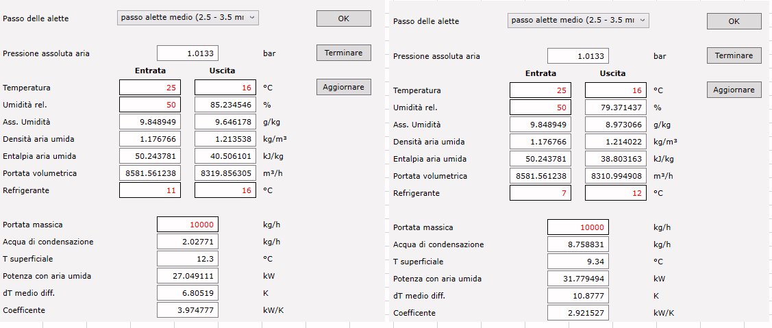

Ipotizzando una portata di circa 10.000 kg/h, una batteria standard da cui esce aria a 16°C:...Un UTA a tutt'aria ricircolata ...
- con acqua a 11°C condenso circa 2 kg (UR 85%)
- con acqua a 7°C condenso circa 9 kg (UR 79%)

e se magari fai passo 1.8 o 2.1 migliora ancora.Esa ha scritto: mer lug 10, 2024 22:36 - con acqua a 11°C condenso circa 2 kg (UR 85%)
e se usi una geometria dei tubi con elevata superficie di primario, ancora meglio.
come si vede dal tuo calcolo la differenza di potenza tra le due soluzioni è solo il 5% (40/38).

15%NoNickName ha scritto: gio lug 11, 2024 11:34e se magari fai passo 1.8 o 2.1 migliora ancora.Esa ha scritto: mer lug 10, 2024 22:36 - con acqua a 11°C condenso circa 2 kg (UR 85%)
27 / 32 kW.
7 kg/h sono una differenza abissale.
Devi ragionare al contrario, ti limita l'immissione di vap

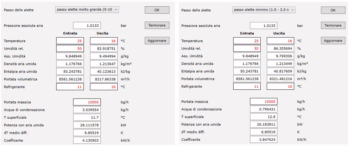

Esattamente il contrario. Più riduci il passo e meno condensi perché alzi la T superficiale.e se magari fai passo 1.8 o 2.1 migliora ancora.
Come puoi vedere dai calcoli.
- Passo elette.jpg (101.6 KiB) Visto 4175 volte

Non credo proprio: aumenti la superficie di scambio, dunque la T media in uscita dalla batteria si abbassa.Esa ha scritto: gio lug 11, 2024 17:27Esattamente il contrario. Più riduci il passo e meno condensi perché alzi la T superficiale.e se magari fai passo 1.8 o 2.1 migliora ancora.
Re: Temperature di ingresso UTA commerciale
No, mi spiace contraddirti. La formula di scambio termico per le batterie alettate non è KxSxdT.aumenti la superficie di scambio, dunque la T media in uscita dalla batteria si abbassa
La temperatura sulle alette (dove non circola acqua) si alza e l'aria non condensa. Più infittisci le alette, peggio è.
Mi torna, normalmente il passo che vedo usare per ottimizzare è 2,5

Direi di no, non sono d'accordo. All'aumentare dello spazio tra le alette, aumenta il fattore di bypass dell'aria (maggiore il gap, maggiore volume di aria non trattata che fugge tra le alette), e dunque sale la temperatura media in uscita. E' pur vero che le alette condensano sempre meno del tubo, ma questo è ovvio, perché il tubo è a contatto con l'acqua direttamente, mentre l'aria contatta le alette che per conduzione a loro volta contattano il tubo. Quindi la Tmedia delle alette è già normalmente più alta rispetto a quella del tubo.
Poi io non baderei a cosa viene usato comunemente (lo dico per arkanoid). Spesso l'abitudine e la consuetudine non sono accompagnati da motivazioni tecnico-fisiche.
Puoi mandare un esempio di calcolo con le due condizioni?
Magari scopro che devo rivedere le mie fonti.
