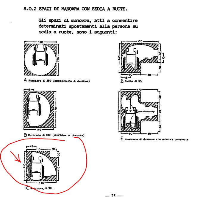

Sto lavorando su un caso in esame attualmente molto simile al tuo. Attenzione anche alle dimensioni del filtro di passaggio.
All'interno della relazione sto escludendo la possibilità di presenza di occupanti su sedia a ruote proprio perchè, anche nelle normali condizioni di esercizio, essi non possono percorrere, in totale autonomia, lo spazio di manovra all'interno del filtro fra autorimessa e vano scala.
Faccio fede a quando richiesto urbanisticamente secondo il DM 23-06-1989 al punto 8.0.2:
Non avendo proprio strutturalmente i 140 cm necessari per un cambio di direzione di 90°per un disabile su sedia a ruote (ho una larghezza massima di 1,14, 1,15 cm scarsi), tale tipologia di occupante non può essere contemplata all'interno dell'autorimessa, proprio perchè in autonomia non può proprio accedervi.
