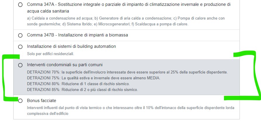

Qualcuno sa dirmi come mai in ENEA la sezione delle detrazioni condominiali al 70/75% non è utilizzabile ?
Mi resta in griglino

Duracell20 ha scritto: gio lug 20, 2023 17:03 Qualcuno sa dirmi come mai in ENEA la sezione delle detrazioni condominiali al 70/75% non è utilizzabile ?
Devi selezionare prima "Intervento su: Parti comuni condominiali"

Scusa ma dov'è quella voce da flaggare ?

Duracell20 ha scritto: ven lug 21, 2023 10:00 Scusa ma dov'è quella voce da flaggare ?
Non la trovo :roll:
All'inizio della scheda c'è "Intervento", è da selezionare in un menù a tendina.
Dò per scontato che all'inizio a livello beneficiario tu abbia selezionato "Persona Giuridica" ;-)

Ok trovato grazie, ma mi sa che non lo posso usare
Infatti ho una situazione un po' incasinata, perchè l'immobile iniziale, formato da due edifici nel medesimo cortile, era composto appunto da due subalterni ed era di proprietà di una impresa costruttrice, quindi io nell'ENEA ho flaggato persona giuridica ma non condominio.
Ora però a lavori finiti i sub da 2 sono diventati 8 ed è stato costituito il condominio.
Mi sembra da quello che mi avete detto che io l'ENEA, la compilo con lo stato iniziale e quindi edif. di 2 sub, non condominio.
Altro dubbio, nell'ENEA le superfici disperdenti e i volumi riscaldati, devo mettere quelli iniziali prima della ristrutturazione giusto ?
Mi spiego se l'edificio prima della ristrutturazione era di 3 piani e adesso è di 4 piani, la superf. disperdente da considerare x l'ENEA è quella con edif. di 3 piani giusto ?
Scusate la mia ignoranza in materia ma non vorrei sbagliare qualcosa
