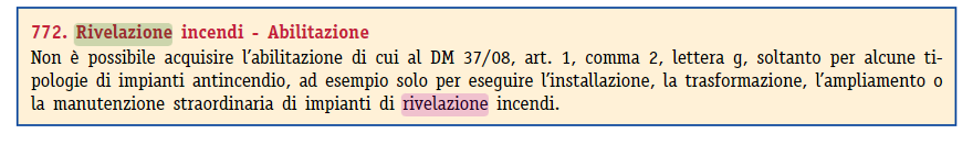

Ma la circolare (che ora andrò a leggere) ricordo che non permetteva di rilasciare abilitazioni limitate, quindi solo le abilitazioni relativamente alle attività indicate dalle varie lettere A,B,C,....,G, purché la limitazione sia fatta nell’ambito della declaratoria di ogni singola lettera.stfire ha scritto: lun lug 01, 2024 11:32 per mie esperienze non tutte le visure camerali riportano la specifica per lettera g, cioè quel "limitatamente a.."
(c'era poi una lettera circolare del MISE prot. n. 547894 del 20 febbraio 2004)
nel pratico, succede di avere un installatore idraulico che installa un impianto idrico antincendio e, se richiesto un "chiavi in mano" per esempio, sub-appalta la parte elettrica (lettera a) ed elettrica antincendio (lettera g)
poi però in questi casi per la parte elettrica mi viene rilasciata la DICO direttamente dal sub-appaltatore
ma alla fine secondo voi :
- un installatore elettrico può avere in visura camerale la sola lettera g senza avere anche la lettera a ?
- un installatore idraulico può avere in visura camerale la sola lettera g senza avere anche la lettera d ?
Io non ho molto esperienza, ma quelle 4 che ho letto non ho mai letto lettera G ma solo per IRAI ....
