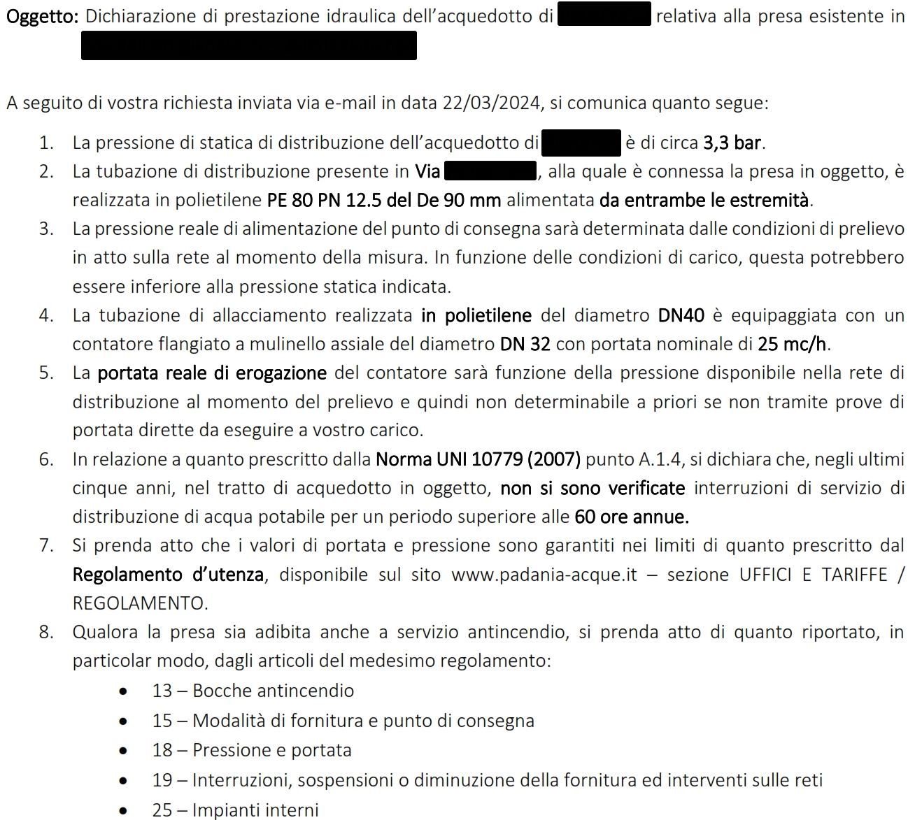

Re: Prescrizione rete idranti
Anche dalle mie parti rilasciano la dichiarazione con indisponibilità in base al punto A.1.4 della UNI10779. In alcuni casi riportano anche i dati di prestazione, ecco un esempio.
