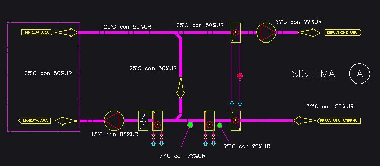

Re: UTA per magazzino
Sono questi gli schemi?
. Soluzione A ---> con Batteria di deumidificazione sulla presa aria esterna
. Soluzione B ---> standard abituale
Non ho ancora fatto calcoli, perché non sono sicuro di aver capito le soluzioni proposte.
- Sistema B.jpg (32.85 KiB) Visto 5375 volte
- Sistema A.jpg (37.35 KiB) Visto 5375 volte

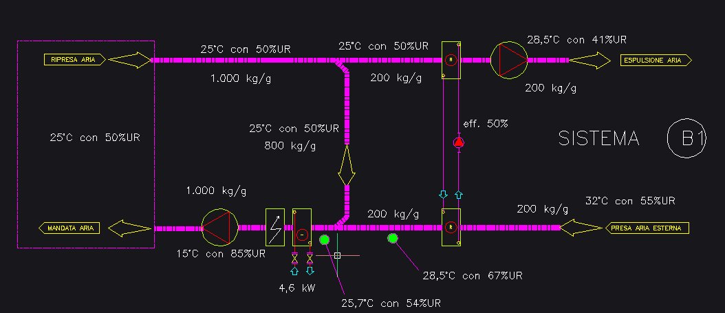

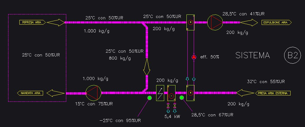

La soluzione che proponi mi sembra difficilmente applicabile.Ronin ha scritto: ven mag 17, 2024 21:44 nella soluzione B prendi il ramo di ricircolo e spostalo a valle del ventilatore (o almeno a valle delle due batterie)
Provo ad esemplificare ipotizzando una UTA da 1.000 kg/h (io ragiono sempre a massa costante e non a volume variabile ...).
Per ottenere una mandata di 15°C, ti serve raffreddare la quota AE fino a -25°C
- Sistema B1.jpg (63.89 KiB) Visto 5311 volte
- Sistema B2.jpg (64.32 KiB) Visto 5311 volte

Anche dai miei calcoli viene fuori che non si può fare quello che avete ipotizzato.giacomociop ha scritto: sab mag 18, 2024 17:45Spauriti, hanno detto che proveranno a fare il dimensionamento come richiesto, poi sono scomparsiEsa ha scritto: sab mag 18, 2024 17:16Perché? Hanno eseguito dei calcoli?si sono spaventati per la richiesta di spostare la miscelazione dopo il trattamento dell'aria esterna
Ho forse considerato condizioni che non sono quelle che avete in mente? Ho capito male?
Dovreste quindi precisare:
- portata, T e UR dell'aria che serve in mandata (per abbattere i carichi termici)
- portata, T e UR dell'aria di ripresa, cioè le condizioni che vuoi in ambiente
- portata, T e UR dell'aria esterna.
Per evitare incomprensioni.

Sì, sì! Tutto vero: esistono decine di situazioni diverse che valorizzano il lavoro del progettista e le proposte dei committenti più avveduti.
Ma non vorrei estendere troppo i trattamenti, che sono molteplici (il free cooling a tutta aria, i sistemi FC+AP, i sistemi a doppio o triplo canale, ecc. ecc.), ma limitarmi alla soluzione da te proposta (la B2) per risolvere il problema posto inizialmente: raffrescare un magazzino in cui c'è bisogno di controllare umidità e temperatura con il 15% di aria di rinnovo.
La tua proposta è molto innovativa ed interessante: "non ci sono inconvenienti a deumidificare prima l'aria esterna e poi miscelare, anzi si dovrebbe fare sempre così".
E mi incuriosisce proprio l'affermazione "si dovrebbe fare sempre così". Vorrei capire perché abbiamo (molti colleghi fanno come me) progettato migliaia di impianti (da decenni!) sempre allo stesso modo: "come non si dovrebbe fare".
Possiamo stabilire questi pochi dati, per la sola stagione estiva:
- carico termico (sensibile, latente)
- condizioni che vuoi in ambiente (T e UR dell'aria)
- T e UR dell'aria esterna.
L'aria esterna sarà al 15% dell'aria immessa (come richiesto).
Capirò meglio come potrebbe funzionare la soluzione B2 (quella che si dovrebbe fare).
Magari scopro che non ho capito nulla della tua proposta e lo schema B2 non è quello da te suggerito. Oppure che nel magazzino ci si accontenta di quello che passa la stagione.
