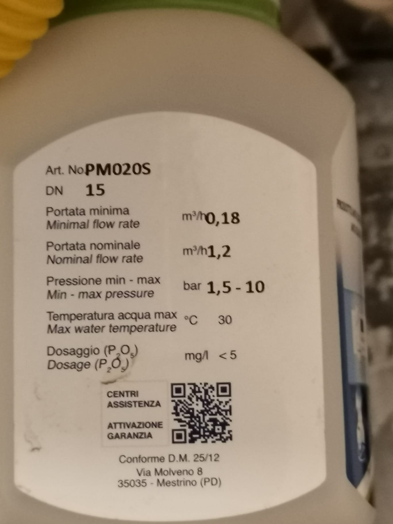

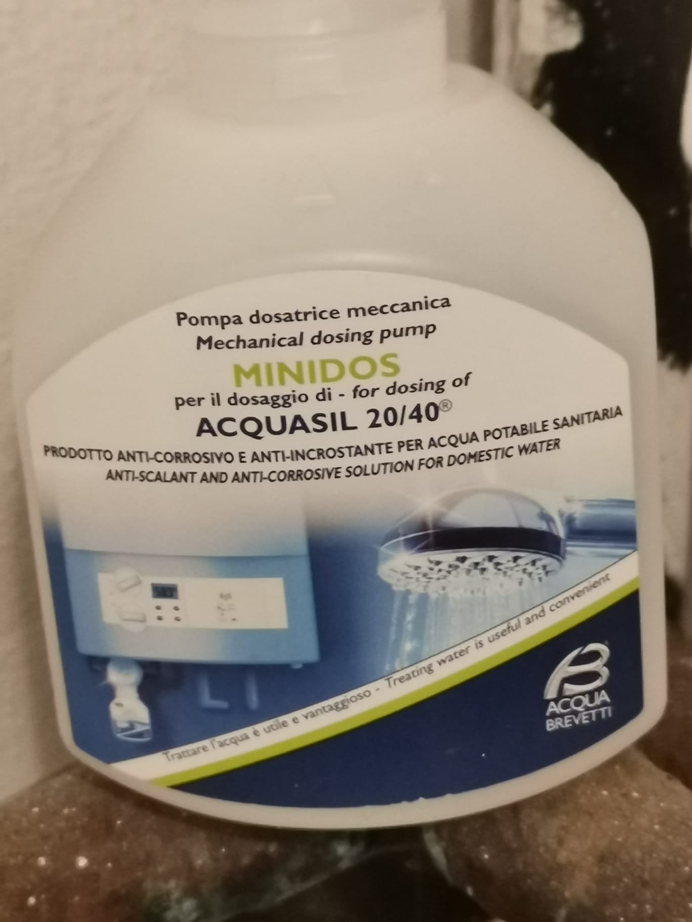

Direi che, se anche i due prodotti possono dare lo stesso risultato o risultati molto simili, ma le due pompe proporzionali cioè la meccanica del sistema ideato e certificato dal produttore sono diverse, li possono dosare nell'acqua in modo diverso. Cambiando il prodotto rischi di non mantenere la potabilità dell'acqua.
Io non lo farei. Se la convinzione è quella del risparmio certo fai adattare/cambiare il dosatore per il nuovo prodotto.

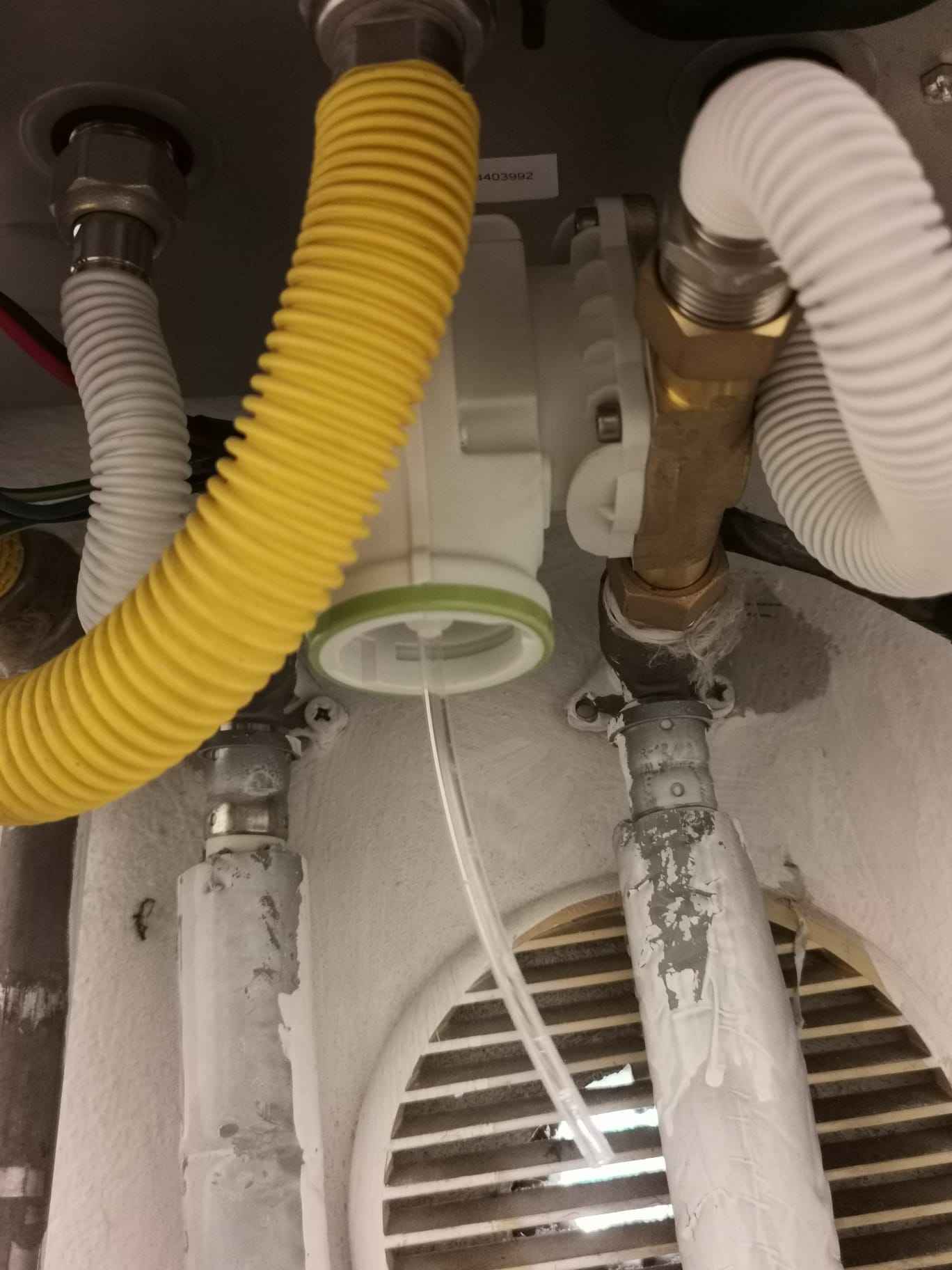

Aleggo foto di quello che ho come pompa dosatrice.
